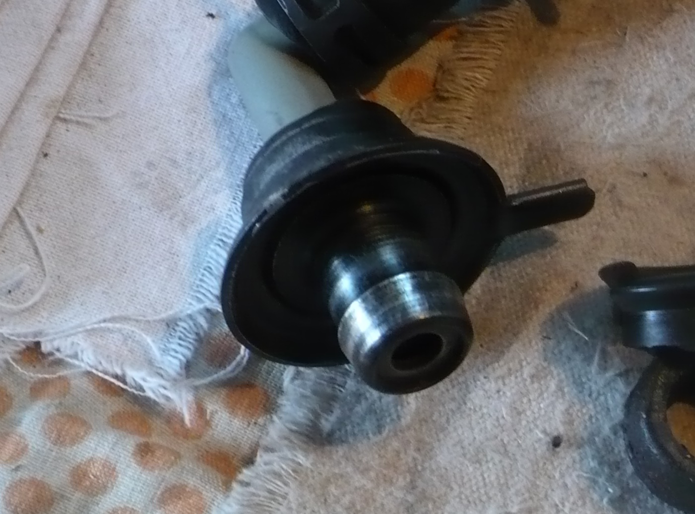

Поршня целые, кольца поменял и все равно масло как с ведра льёт. А как проверить сапуны

Добавлено спустя 1 день 20 часов 10 минут 28 секунд:
Вот в этой сикотке шарик, должен перемещаться свободно.
апрва.jpg [ 349.49 КБ | Просмотров: 5374 ]
