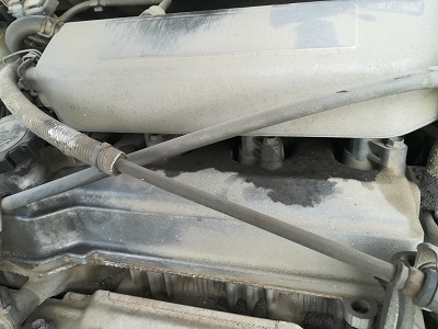

СообщениеДобавлено: 01 июл 2019, 15:50
Зарегистрирован: 04 май 2016, 02:21
Сообщения: 50
Откуда: пенза
О машине: sv50 0026677: 3s 7533463
Ребят подскажите что сделать чтобы не потело?
Комментарий к файлу: Ребят подскажите что сделать чтобы не потело?
IMG_20190701_091921.jpg [ 55 КБ | Просмотров: 2731 ]
