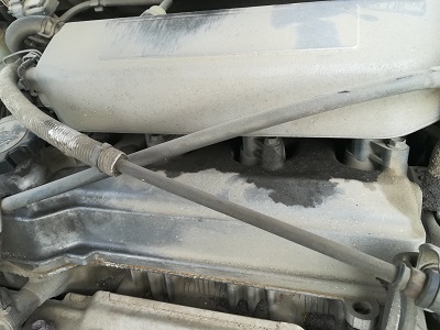

Ребят, подскажите, от чего такая фигня-потеет масло из свечных колодцев!?
Комментарий к файлу: Ребят, подскажите, от чего такая фигня-потеет масло из свечных колодцев!?
IMG_20190701_091921.jpg [ 55 КБ | Просмотров: 3272 ]

Подтянуть для начала гайки свечных колодцев.если будет опять то менять кольца колодцев и прокладку крышки заодно ,если в колодцах плавают в масле свечи то выкручивать колодцы и сажать на специальный герметик.

Спасибо, буду пробовать
