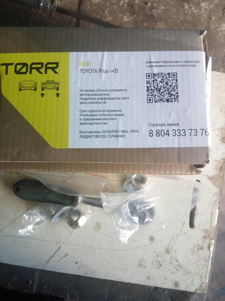

Вот такие себе поставил
IMG_20191009_121340 (1).jpg [ 547.99 КБ | Просмотров: 4920 ]
 Заголовок сообщения: Re: Задние стойки на Ардео
СообщениеДобавлено: 16 окт 2019, 07:37
Ставил на 4вд? Поднялся зад?
СообщениеДобавлено: 16 окт 2019, 07:49
Сообщения: 456
Откуда: хабаровск
Репутация: 438
На 4вд от 2вд не подойдут никаким образом, от 4вд виша тоже не подойдут,пробовал, подойдут от всяких 4вд филдеров ,алионов итд но всё это слабже и ниже , я поставил себе от калдины 246 с проставками 3см ,стало почти как штатные без проставок.
