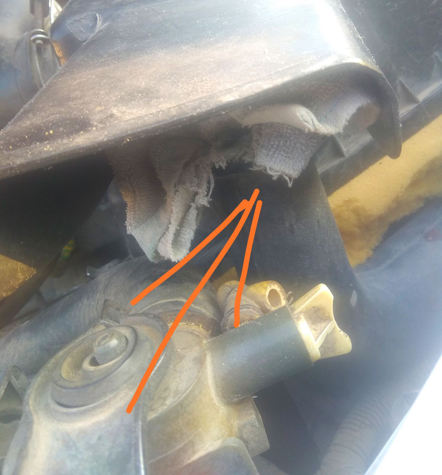

Здравствуйте. Машина не заводится не как. Но когда закрываем дыру воздуха нормально заводится. Кто может дать совет. От куда машина берёт воздух?????
Добавлено спустя 5 минут 6 секунд:
Комментарий к файлу: Эту дыру
IMG-813dcd5307c0830aacfa492c96c80cae-V.jpg [ 205.8 КБ | Просмотров: 2633 ]
Какда закрываем эту дыру воздуха нормально заводится

Может где то подсос воздуха есть

А как могу найти подсос?
1. Какой мотор?
2. Что этому предшествовало? Никто никуда не лазил?
 Заголовок сообщения: Re: Без воздуха работает,с воздухом НЕТ
СообщениеДобавлено: 27 ноя 2019, 00:55
Что за двиг не понятно. Если FSE то вероятнее всего снимали верх впускного коллектора и при сборке загнули прокладку.
