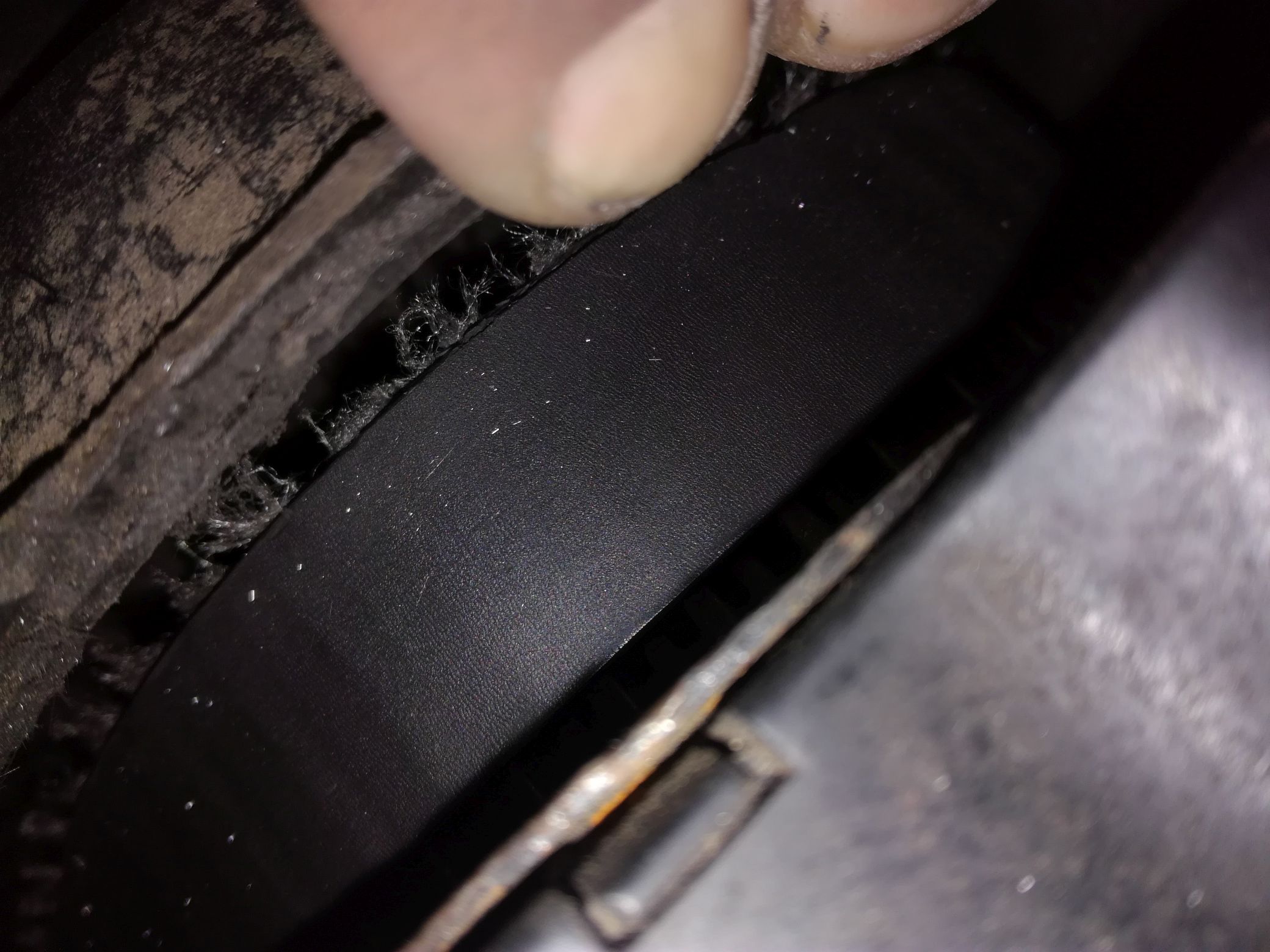

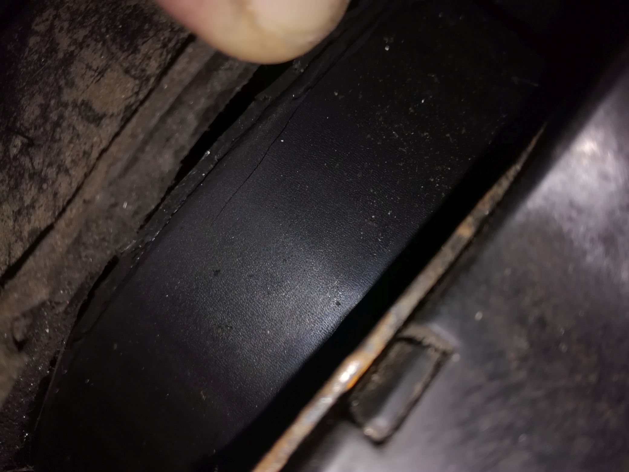

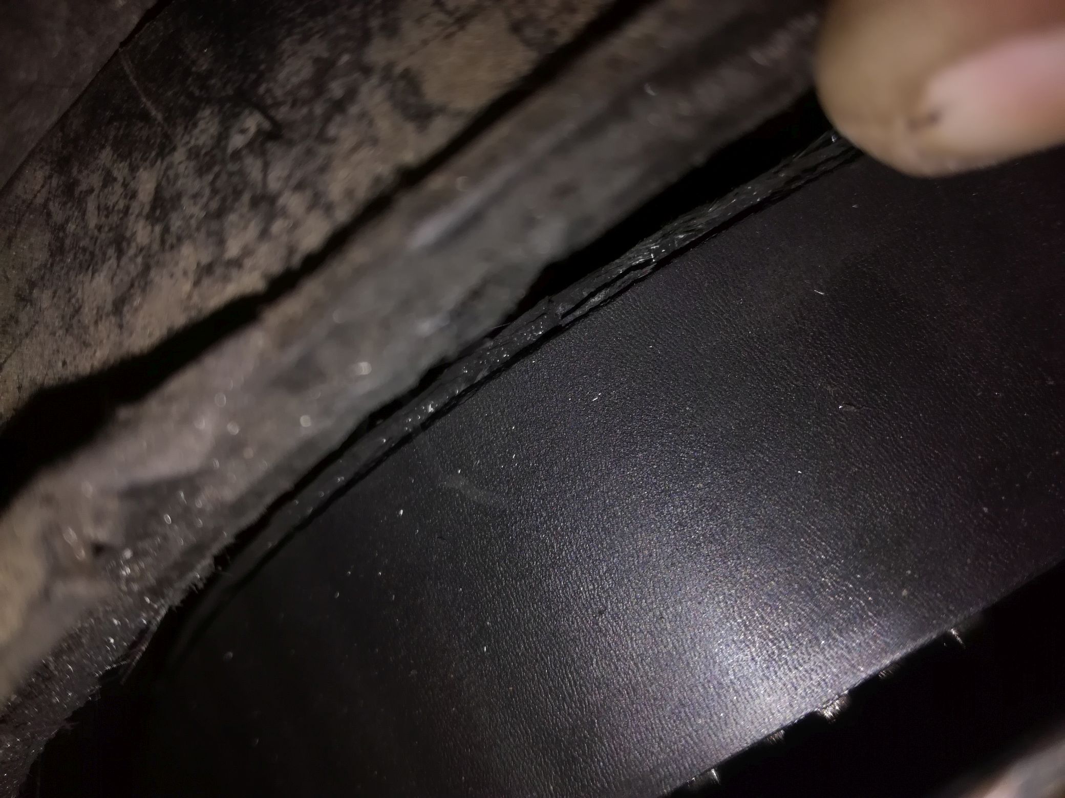

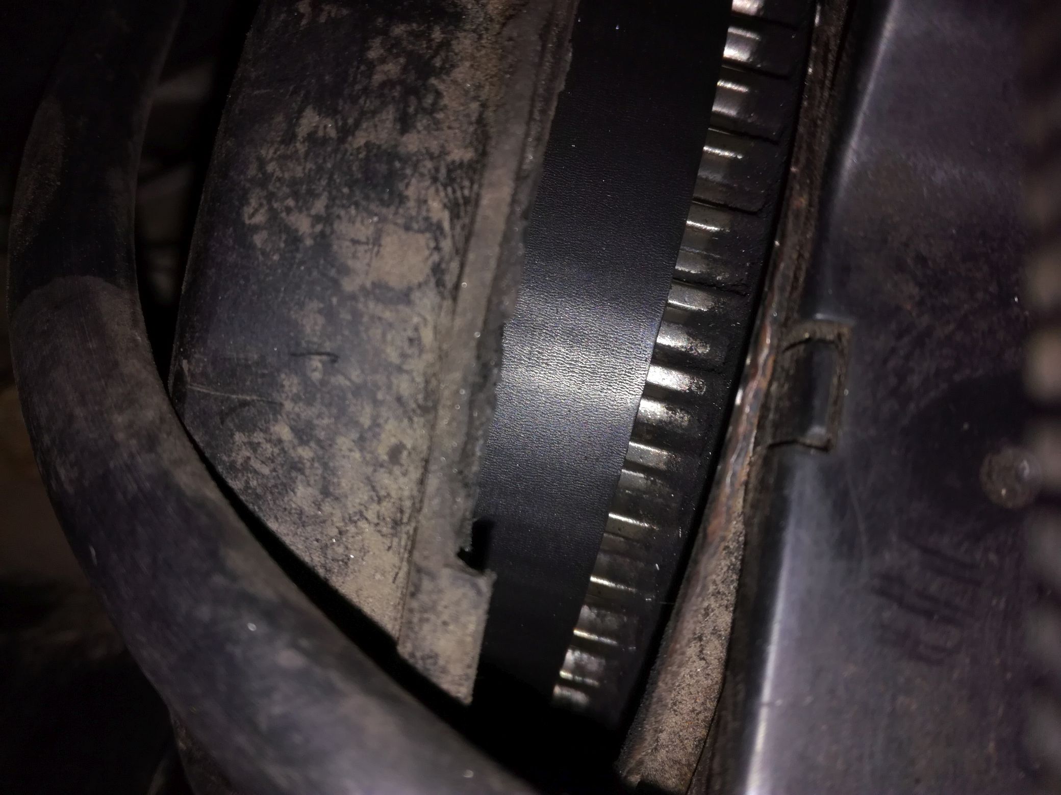

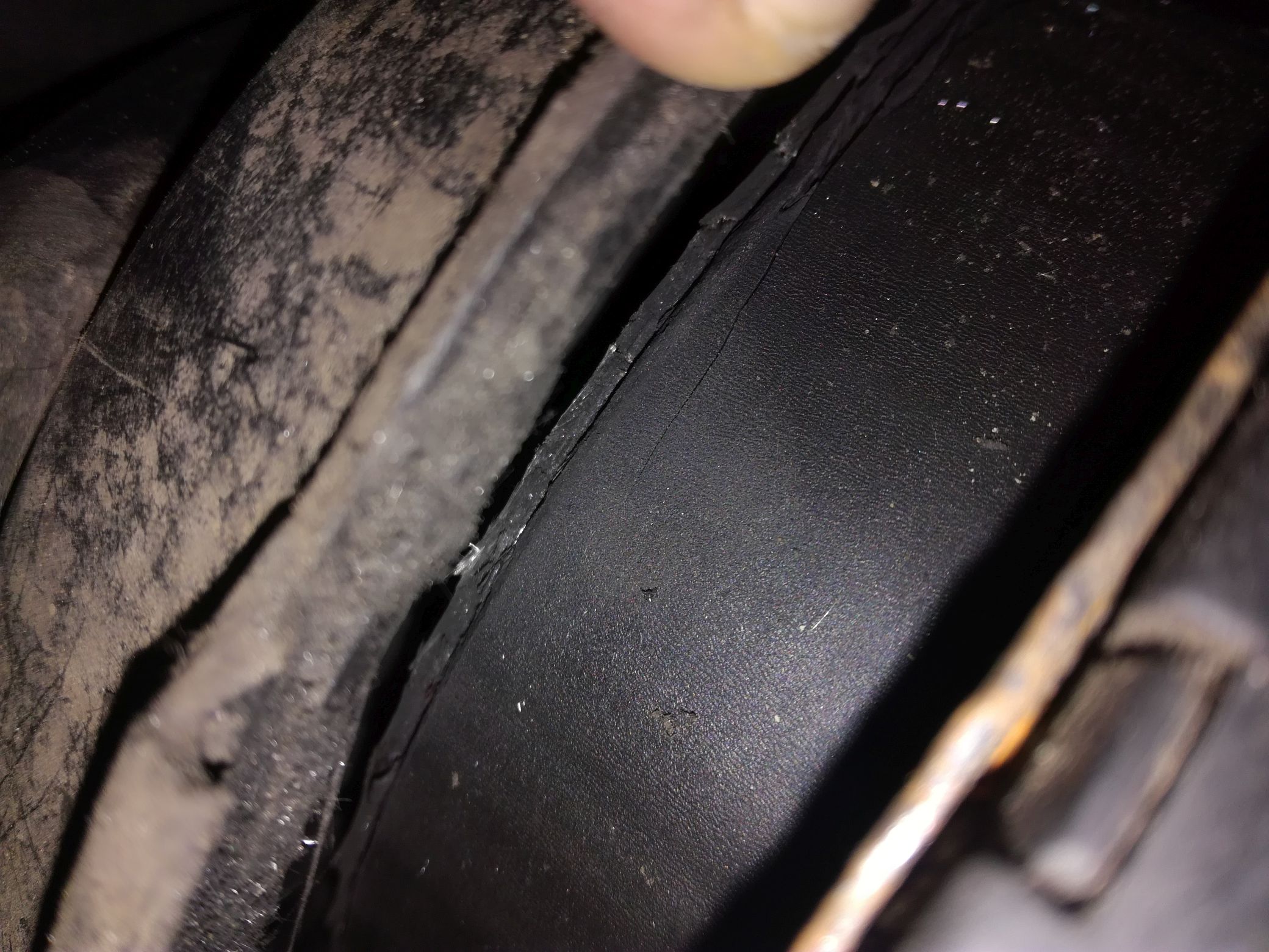

Всем привет. Залез тут глянуть на ремень ГРМ. Сделал несколько фоток ( вод здесь больше фоток - https://cloud.mail.ru/public/QSrL/2388SYVPo). Может кто подскажет по внешнему виду. Смущает что с одно стороны он немного как подъеден со стороны крышки(чем его могло так повредить, не крышкой же). Насколько это критично. Если критично подскажите номер оригинального ремня и номера деталей которые нужно будет заменить при замене ремня (натяжитель, помпа, сальники, ролики).

Может какой то ролик или шкиф стоит косо

100% ролик натяжной/обводной косой либо помпа. Менять срочно

В общем поменял всю эту конитель (ремень (оригинал), натяжной(NTN), обводной(NSK), помпу(GMB), сальники прокладки). Дело было в люфте натяжного ролика, видимо из-за выработки при натяжении его немного перекашивало и ремень пытался соскочить а так как на натяжном ролике есть буртик небольшой вот этим буртиком ремень и подъедало (ролик NTN стоял, хз сколько он прошел, т.к. я тачку купил и естественно сразу не посмотрел в каком состоянии ремень, а на тачке я проехал около 20 тыс. км). Ремень кстати подъедало неравномерно, в самом узком месте ширина ремня была 20 мм (пи...ц, 7 мм съело, в самом широком месте ширина 25 мм ). Помпа в норме(стояла GMB), обводной ролик тоже в норме стоял KOYO. Здесь https://cloud.mail.ru/public/4PEm/487iX9KCL немного фоток и видео по замене.
