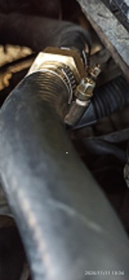

Печка на машине греет хорошо только в том случае если она чистая из нутри, покупал у Ильи Усанова контраеный радиатор поставил было тепло в салоне но проездив года два началась такая же история пол радиатора теплый пол радио холодный. Неделю назад загнал машину в СТО промыли печку и ДВС. Мыли приблудой у неё помпа создает давление до 6 Атмосфера, а также можно менять направление жидкости. Мусора в антифризе при промывки печки было очень много, что больше не забивало печку на подачу антифрза в печку поставил филтр. Сам фильтр сделал из двух частей разборный чтобы можно было быстро его промыть. Одна часть состоит с одной стороны штуцер на 18 мм с другой наружная резьба, вторая часть также штуцер а с другого конца внутренея резьба. Поставил сетку и прокладку и затянул резьбовое соединение, разрезал шланг и одел на штуцера, зажал соединения хомутами. Пока в машине жара, климат стоит на 25 гр, за бортом -4гр, салон прогревается быстро и обороты вентилятора убавляются. Один всем совет не покупайте радиатор на печку SAT от него толку нет, просто я это гавно уже ставил. Радиатор печки на машине у меня стоит родной тоесть какой и должен быть. Если кому интересно то антифриз залил Феликс . Если кому-то интересно могу скинуть фото и видео на ватцап как сделать фильтр, здесь загузить не могу большой размер файла.

Пока за бортом -17С в салоне очень тепло с родным радиатором.двс у многих уже в годах так что ставим фильтр на антифриз на печку
IMG_20201111_103454.jpg [ 75.62 КБ | Просмотров: 7824 ]

Покажи фото фильтра
