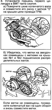

Так сверьте метки то. Для этого достаточно снять клапанную крышку.
метки.jpg [ 25.99 КБ | Просмотров: 9091 ]
