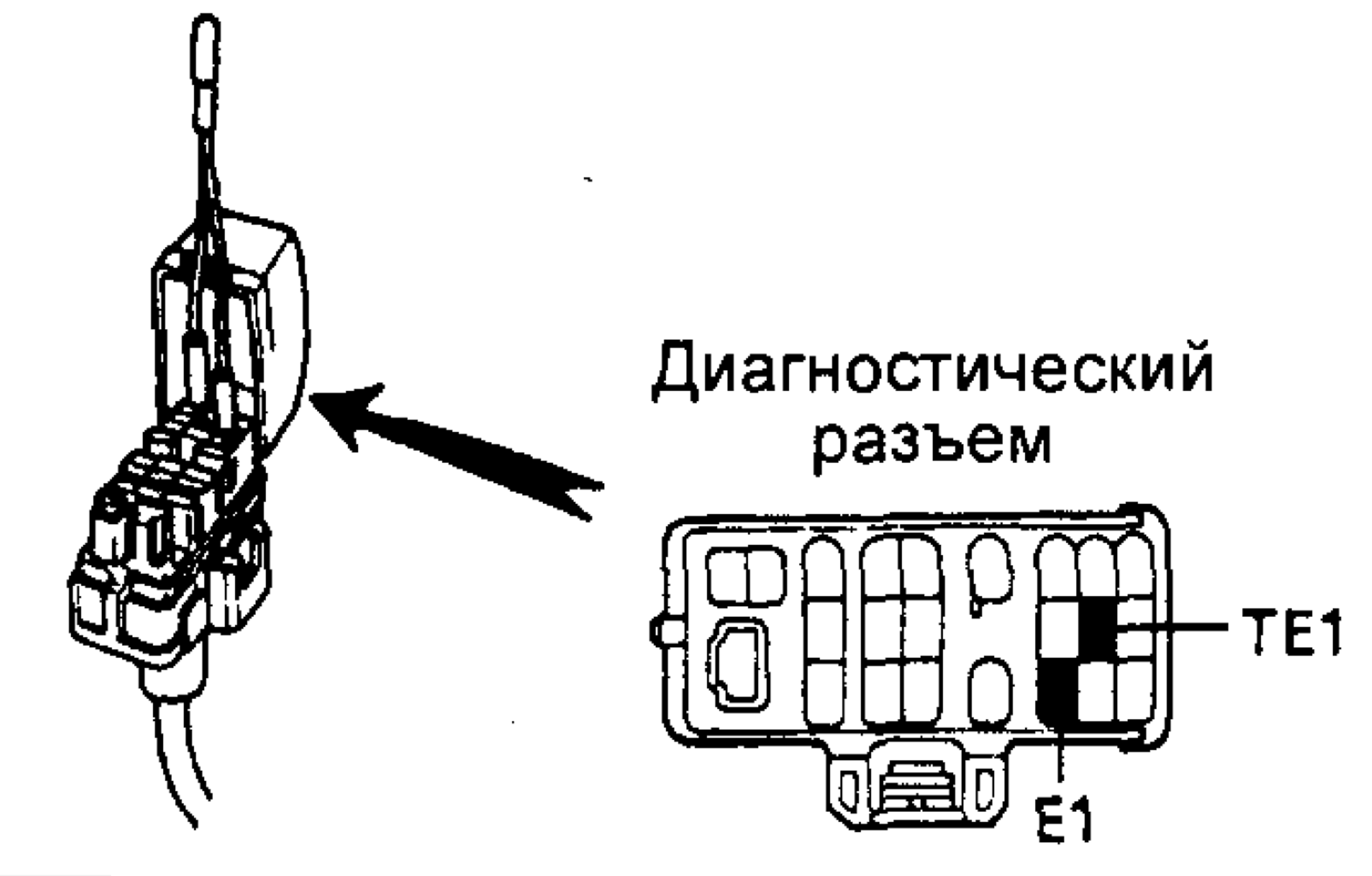

Надо сделать самодиагностику, приборов там вообще никаких не надо, просто кусочек провода (перемычка), вставить между двух контактов в разъём и машина сама "скажет" что её не устраивает.
Если не светится чек когда двигатель не может запуститься, это говорит о том что есть проблема по питанию блока управления.
Комментарий к файлу: Должен быть такой разъём под капотом
Безымянный(2).png [ 393.61 КБ | Просмотров: 9325 ]
