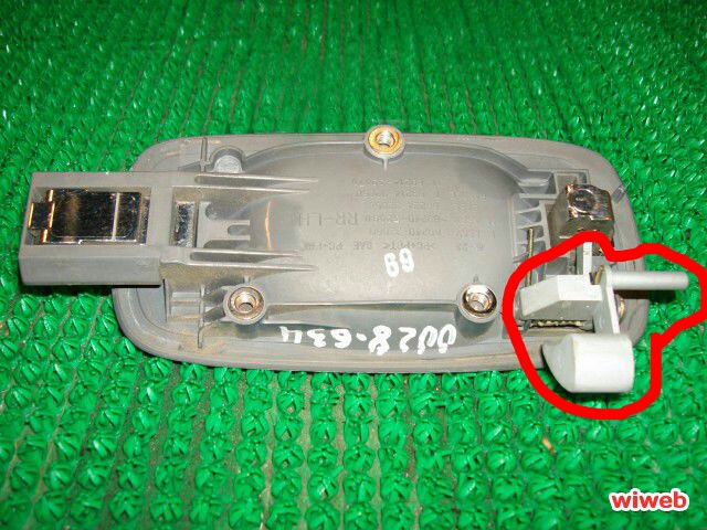

Ребята, у меня ручка сломалась, а именно вот эта запчасть на фото, красным обведена. Короче интересует смогу ли я ее заменить? Просто я не смогу найти ручку красного цвета в хроме( У кого есть ручка или валяется без надобности гляньте эта фигня вообще снимается с нее? Реально ли ее переставить на мою ручку?
IMG_20161213_231909.jpg [ 247.7 КБ | Просмотров: 16776 ]
 Заголовок сообщения: Re: Подскажите по ручке двери?
СообщениеДобавлено: 13 дек 2016, 23:48
Да, снимается и переставляется.
Можно смело покупать такую ручку любого цвета и с нее снять.

Огромнейшее спасибочки :ro_za: :cool_cool: А то я уже голову сломала где брать такую же оригинальную ручку :oops:

всем привет! а подскажите от какой еще машины может подойти этот толкатель что указал автор! тоже сломалась задняя правая а у нас Иркутске таких нет! нигиде.

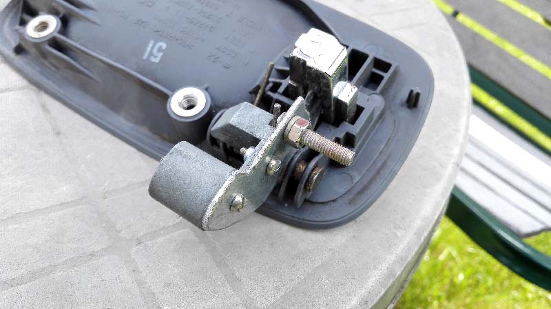

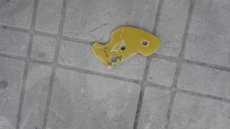

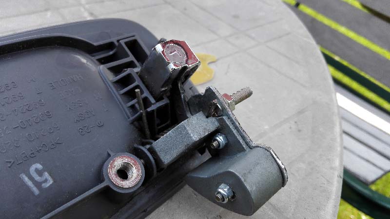

Если отломился штырек, можно сделать пластинку. Получится вот так:
IMG_20180719_151218.jpg [ 71.75 КБ | Просмотров: 7964 ]
IMG_20180719_151223.jpg [ 63.08 КБ | Просмотров: 7964 ]
IMG_20180719_151207.jpg [ 61.27 КБ | Просмотров: 7964 ]

гениальо 8O супер) спасибо :cool_cool:
