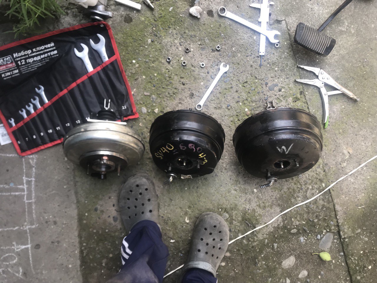

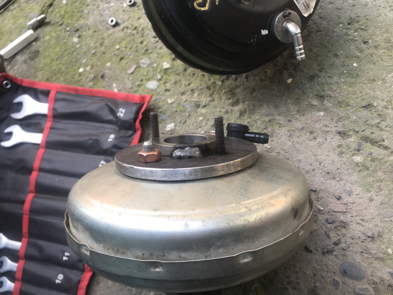

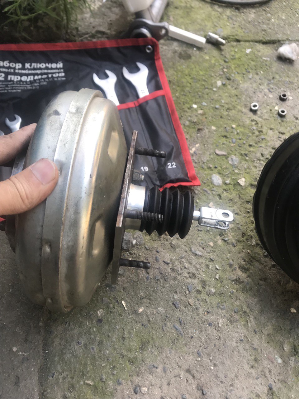

Вообщем грешу на вут, есть вероятность что он поддавливает гтц во время движения. Поэтому было решено поставить провереный гтц от ваз 2110.

вот разница вут ваз2110 потом виста sv40 и виста sv43
