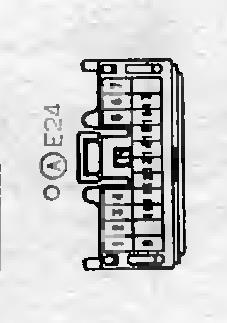

Проверьте предохранитель ECU-B 5A в блоке под капотом. Питание должно быть на 7 ножке (если кондиционер 2 типа).
раз.jpg [ 12.88 КБ | Просмотров: 11038 ]

Все преды проверил и под капотом и в салоне все исправные. Питание на 7 контак не приходит белый с красной полосой. Кинул постоянный плюс от часов. Сейчас все исправно работает. Климат настройки не сбрасывает.

Доброго времени суток! У меня такая же беда, как у автора темы. У меня аурис 2007 года. Двух зонный климат контроль. Не сохраняет настройки. В теме написано проверить предохранитель, я его проверил ( целый) ещё в теме указано, что на колодке должен быть плюс на 7 дорожке - откуда вообще эта колодка? Просто я выдернули штекер с блока управления климат контролем и у меня там штекер меньше, чем на картинки (( у меня там всего по 5-ть проводов с верху и низу. Или все таки я не про тот штекер думаю!? Очень буду благодарен помощи.

Доброго времени суток! У меня точна такая же проблема ((. На аурис, после выключения зажигания - климат контроль сбрасывает сохранённые настройки. Проверил предохранитель, рабочий. Выдернули штекер из блока управления контролем, у меня там маленький штекер 5 с верху и 5 с низу проводов. И белого с красной полосой вообще провода нету. Про какой именно 7 контакт вы имеете ввиду, что контакт не подходит? У меня двух зонный климат и возможно на нем штекер меньше, чем на однозонном ( крутили регулировки, а у меня кнопки).
