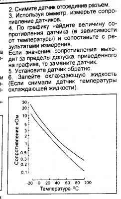

Датчик температуры охлаждающей жидкости может врать. Поэтому при "-" температуре не заводится.

Как его проверить?

JoedeFix писал(а):
Как его проверить?
По мануалу. Или поставить заведомо рабочий, новый.
Безымянный111.jpg [ 174.47 КБ | Просмотров: 11754 ]
