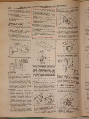

Здравствуйте. Помогите подобрать топливный насос 23221-15030, но только аналог.
Читал на форуме, топливный насос для 3S-fse должен быть 4 кгс. Даже картинку нашел, правда там 3s-fe. И бар там побольше.
На экзисте многие аналоги на 3 bar. Наверное поэтому ставя на наши машины эти аналоги насосы, они живут не долго, и нет той резвости какой ждешь от 2,0 литрового двигателя.
Картинка ниже.
Сегодня с утра приехал на работу, и вечером уже не смог завести машину. Не схватывает.
Скорее всего умер топливный насос.
До этого момента, были проблемы.
1.Подергивание, но только тогда, когда двигатель прогревается до рабочей температуры и переходит в ECONO.
Особенно сильно чувствуется когда стоишь на D на светофоре. Переводишь в положение N дергание становится еле заметное и остаются плавать обороты.
2. Нет динамики разгона. Когда давишь в пол, появляется звук, как воздушит, а потом начинает ехать и звук меняется, но едет слабо.
Топлиный насос.jpg [ 777.71 КБ | Просмотров: 7077 ]

https://masuma.ru/product/nasos-toplivnyi-masuma-85l-h-4-0kg-cm2-mpu115/
https://masuma.ru/product/nasos-toplivnyi-masuma-100l-h-4-0kg-cm2-mpu110/
Добавлено спустя 8 секунд:
https://masuma.ru/product/nasos-toplivnyi-masuma-85l-h-4-0kg-cm2-mpu401/
https://masuma.ru/product/nasos-toplivnyi-masuma-130l-h-mpuk300/
по последнему инфы по давлению не нашел но в литрах производительность хорошая, нужно пробивать насчет давления
Добавлено спустя 4 минуты 48 секунд:
еще на дроме забил НАсос топливный 4 бар там полно вариантов
Добавлено спустя 5 минут 16 секунд:
вот тут гора насосов 4-6 бар
https://voltag.ru/catalog/list/f2-9/f23-4-/
Добавлено спустя 2 минуты 24 секунды:
например Krauf KR0320P похож, с кучей аналогов в эгзисте. вобщем разбирайся
 Заголовок сообщения: Re: Топливный насос для 3S-FSE аналог.
СообщениеДобавлено: 11 ноя 2022, 12:38
Зарегистрирован: 12 дек 2012, 10:09
Сообщения: 135
Откуда: Красноярский край
О машине: zzv50 '2001,1ZZ-FE; SV50 '2001,3S-FSE
Подобрал 2 варианта, по габаритам должны встать нормально.
masuma mpu-110 (100 литров/час 4 кг/См2)
masuma mpu-116 (135 литров/час 4 кг/См2)
Как решу проблему отпишусь.

Заменил насос и фильтр. Машина завелась.
Но проблема с "подергушками" осталась.
