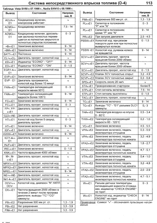

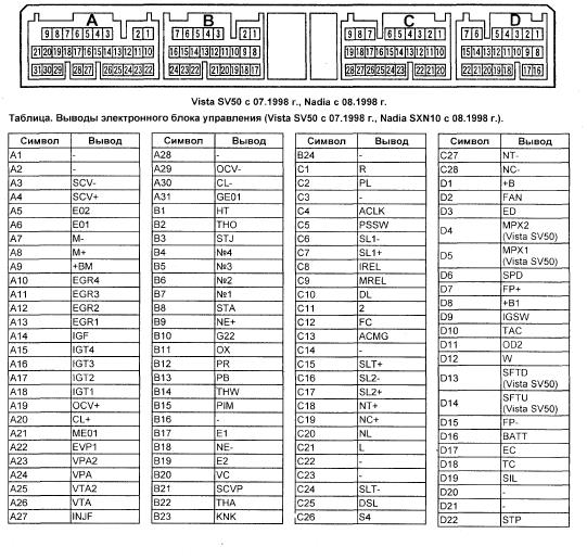

 Заголовок сообщения: Re: Замена ЭБУ загорелся чек машина глохнет
СообщениеДобавлено: 24 янв 2024, 23:35
Как то так
эбу.jpg [ 77.12 КБ | Просмотров: 18611 ]
D4.jpg [ 132.65 КБ | Просмотров: 18611 ]
