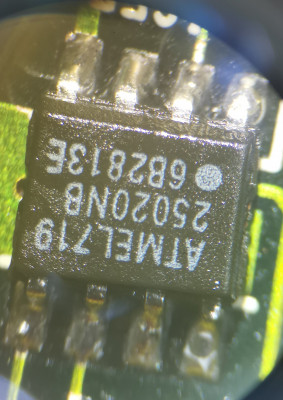

Какое решение этой проблемы: Почитав ОЧЕНЬ много тем в инете, и просидев несколько дней на форумах здесь, решил снять микросхему AT25020 которая управляет коробкой (на фото в шапке темы есть фото ее) и сняв дамп, почитить его и залить заново. Купил программатор недорогой (называется USB-программатор CH341A) скачал программу для него, установил драйвера (сайт 4pda загуглите) спаял с платы мозга микросхему AT25020 и впаял в программатор, место впайки обвел красным. Программой снял дамп, сохранил бинарник(файл дампа) и почистил ячейки, вписав все значения FF во все ячейки, записал дамп на микросхему. Дорожки под микросхемой выглядели не очень, два контакта отслоились, их не было видно, без снятия микросхемы, и я их пропаял все, предварительно зачистив. (Кстати сброс адаптации через OBD2 в салоне, не решил бы проблему, в моем случае, контакт то плохой был, вот почему на холодную акпп переключалась, нагревшись контакты отходили и акпп переставала адекватно работать) Установил микросхему на место, под микроскопом пропаял все контакты, залил клеем прозрачным все, и поставил мозг на место.

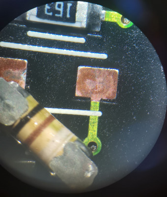

Контакты отошли
Добавлено спустя 1 минуту 1 секунду:
Пропаял контактные пятачки
Добавлено спустя 1 минуту 9 секунд:
Установил EPROM на место, фото под микроскопом

Расслоилась пайка, на две части, часть осталась на дорожках на плате, а часть на ножках. Из за вибрации возможно, или из за разницы температур вследствии расширения и сужения постоянного. Пайка была заводская, по виду. Все таки с 98 года сколько времени прошло
