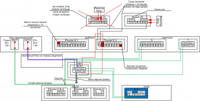

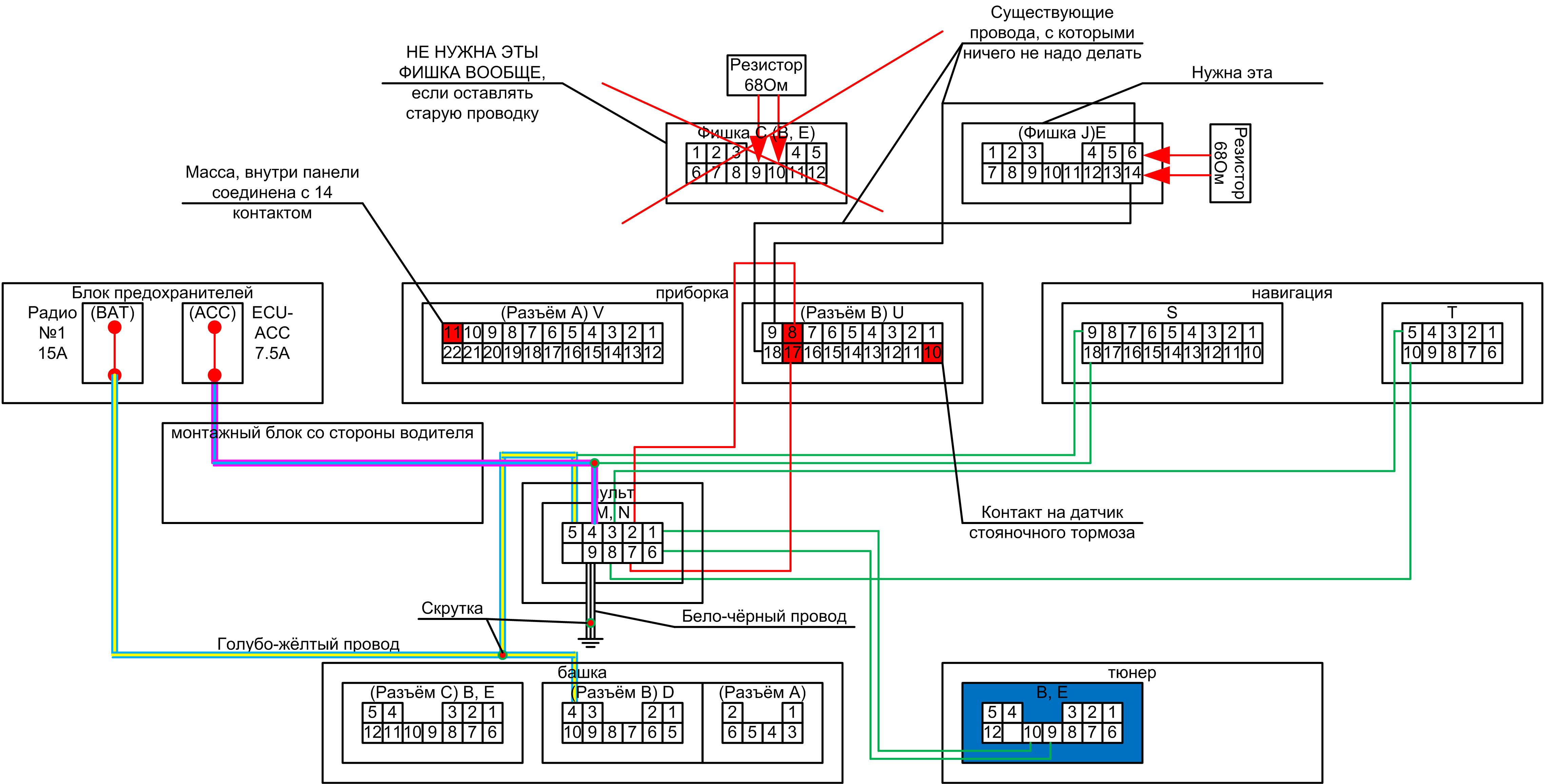

А вот тут смотрел?
https://vistaclub.ru/wiki/index.php?tit ... 0%BE%D0%B2
И тут:
viewtopic.php?t=1019874&start=0
Там человек даже схемкой поделился и инструкцией
IMG_0424.jpeg [ 744.61 КБ | Просмотров: 3758 ]
