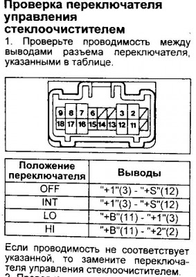

Не работает первый режим дворников (регулировка колесиком). Верх одиночный взмах работает, вниз 2й и 3й режимы тоже. Гитару менял, моторчик дворников тоже - не помогло. Подскажите что может быть.
 Заголовок сообщения: Re: Регулировка скорости дворников
СообщениеДобавлено: 12 окт 2024, 18:39

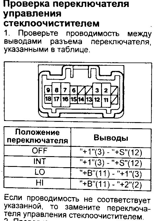

По схеме проблема только в переключателе. Проверьте для начала его.
перек.jpg [ 104.37 КБ | Просмотров: 13934 ]

Спасибо, дело было в переключателе.
