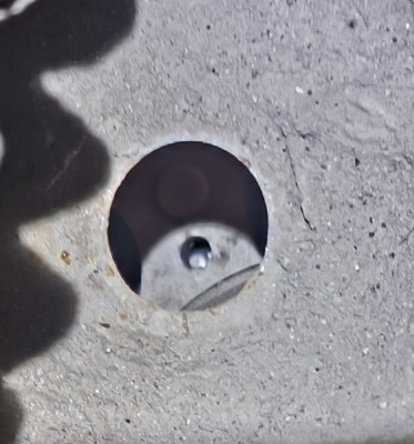

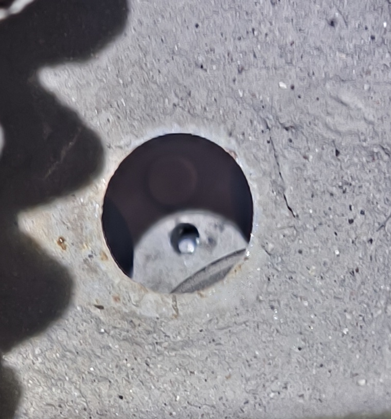

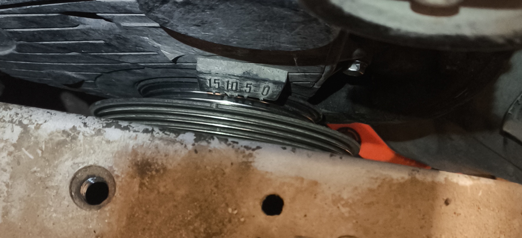

Проверил в очередной раз метки ГРМ (извините, фотки не сделал, но и так все очевидно) Совпадает все! Через круглое отверстие на шестерне распредвала с риской на корпусе (не с точкой, которая раньше 7/8). Относительно на шкиве метка совмещена с 0 град. На нижнем кожухе защиты ГРМ. Так же трамблёр в крайнем до упора положении по часовой... Работает и заводится... Как кажется нормально. (В среднем положении не заводится).Но, когда сместил на один зуб шестерню распредвала по часовой и выставив метку на ней с риской через круглое отверстие, при этом метка шкива переместилась между 10 и 15 град. (Ушла против часовой). Выставив трамблёр в среднее положение, и все поперло...! ХХ при хорошо прогретом редко 800 об... С ХХ стал набирать обороты гораздо веселее. Подскажите пожалуйста, где искать косяки? Почему с правильными метками не работает как надо?
Работа мотора, трамблер в среднем положении https://disk.yandex.ru/i/Wjr7_3iU97L-2g
.trashed-1738569811-IMG_20250104_120317_cr.jpg [ 235.04 КБ | Просмотров: 4620 ]
IMG_20250104_121506_cr.jpg [ 398.93 КБ | Просмотров: 4620 ]

А что снято на первом фото?

Метка через круглое отверстие шкива распредвала в виде прорези на корпусе клапанной крышки. Большое круглое отверстие, это кузов авто арка над колесом, там заглушка резиновая, ее снял...

Такое чувство, что-то не ладно с нижним шкивом, возможно демпфер отрывает. А почему не проверили совпадение меток с внутренним шкивом коленвала?

Проверил, там шестерня коленвала тоже на один зуб не достает до метки
