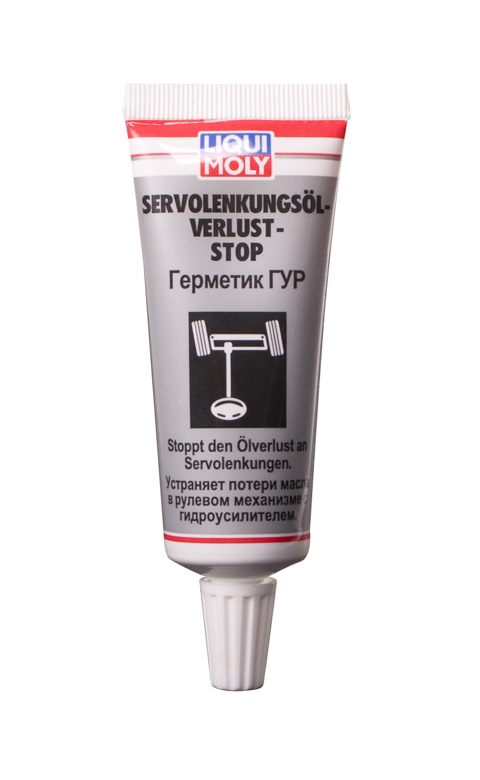

Привет всем.Капает верхний сальник на рулевой рейки,посоветовали вот это ,может у кого был опыт
9dc3ad4s-480.jpg [ 38.39 КБ | Просмотров: 5277 ]
a4ad54s-480.jpg [ 105.47 КБ | Просмотров: 5277 ]

да все это шляпа..... деньги на ветер
4:0 в мою пользу

Да действительно это все шляпа.. Ничего не поможет,придется все рейку менять,вчера мне меняли.. Некоторые лопнули,некоторые уже порвались!

СообщениеДобавлено: 17 мар 2017, 21:32
Автору.
ВСе сальники на рулевом меняются.
Купите ремкомплект, отдайте мастеровым.
Снимут, заменят, поставят на место.
Хватит еще на 100лет.
Если нет такой возможности, то однозначно - замена на контракт.
Удачи на дорогах! :good: .

По осени потекла рейка, купил сальники на замену. Кстати, отдельно купленные сальники обошлись дешевле в три раза чем ремкомплект. Поменяли в сервисе, все нормально, результатом доволен.

заказал 4 сальника,вышло 770 рублей,поменял сам,ничего сложного,результатом доволен,все сухо до этого бачок за ночь вытекал.сначала тоже хотел че нибудь залить.смысла нет,только переборка)))

А я заливал во как на фото в красной банке железной. Отездил год точно и не текло не чего(до этого текло сильно из бокового сальника и сверху)
Но в итоге поменял на контракт так как люфт там был очень большой.
