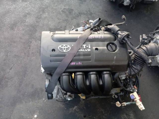

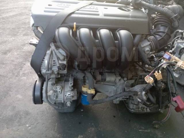

Лайфхак. Идеальный вариант для замены двигателя 1ZZ-FE без масложора и заводских браков. Японцы устранили все браки недочёты этого двигателя в 2005 году на автомобиле Toyota Wish кузов ZNE10 2WD и ZNE14 4WD который начали выпускать с электронной дроссельной заслонкой. Электронная заслонка на двигателе значит двигатель с новыми поршнями без масложора. Навесное при замене двигателя перекидываем всё своё от старого двигателя.

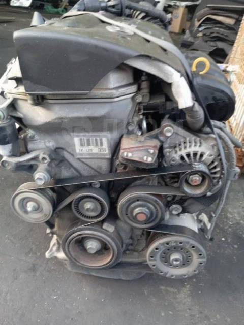

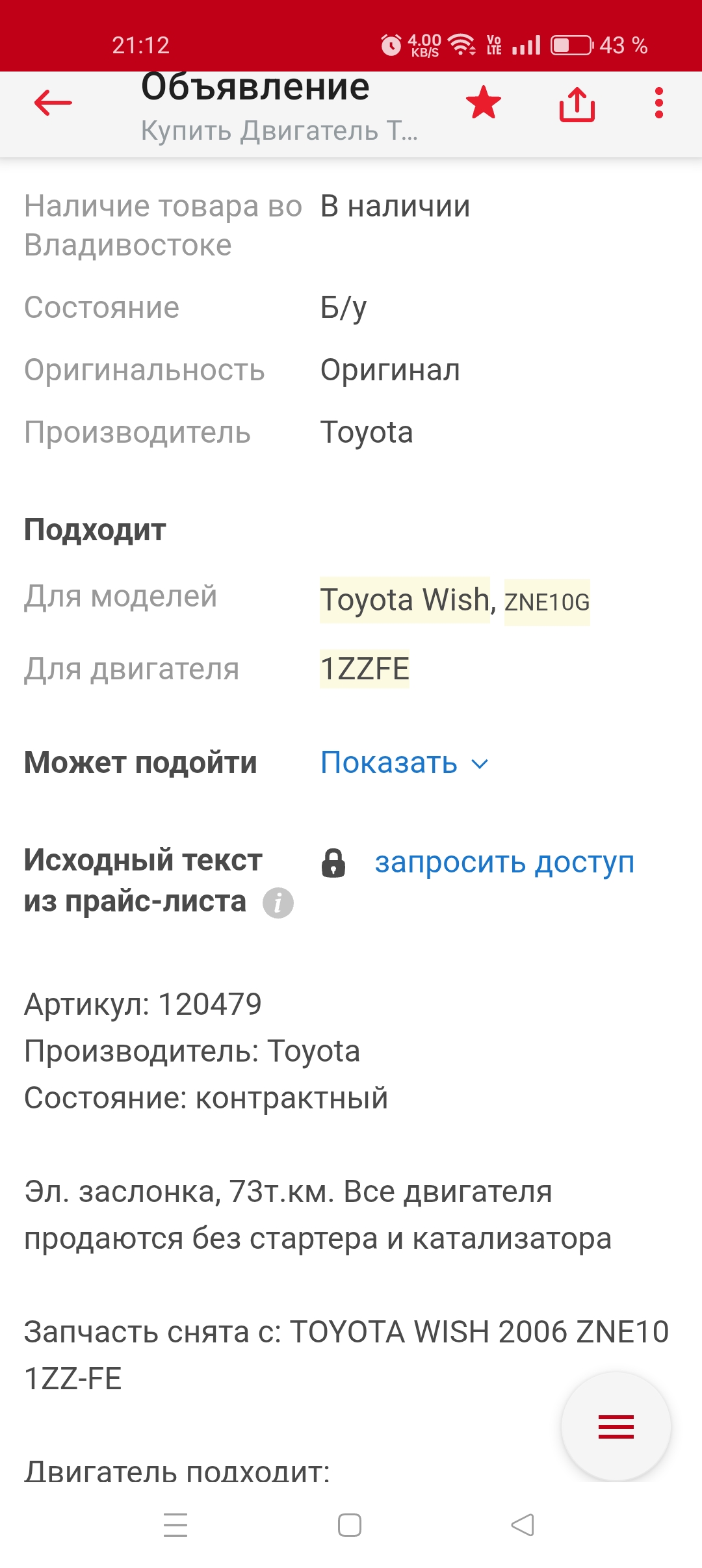

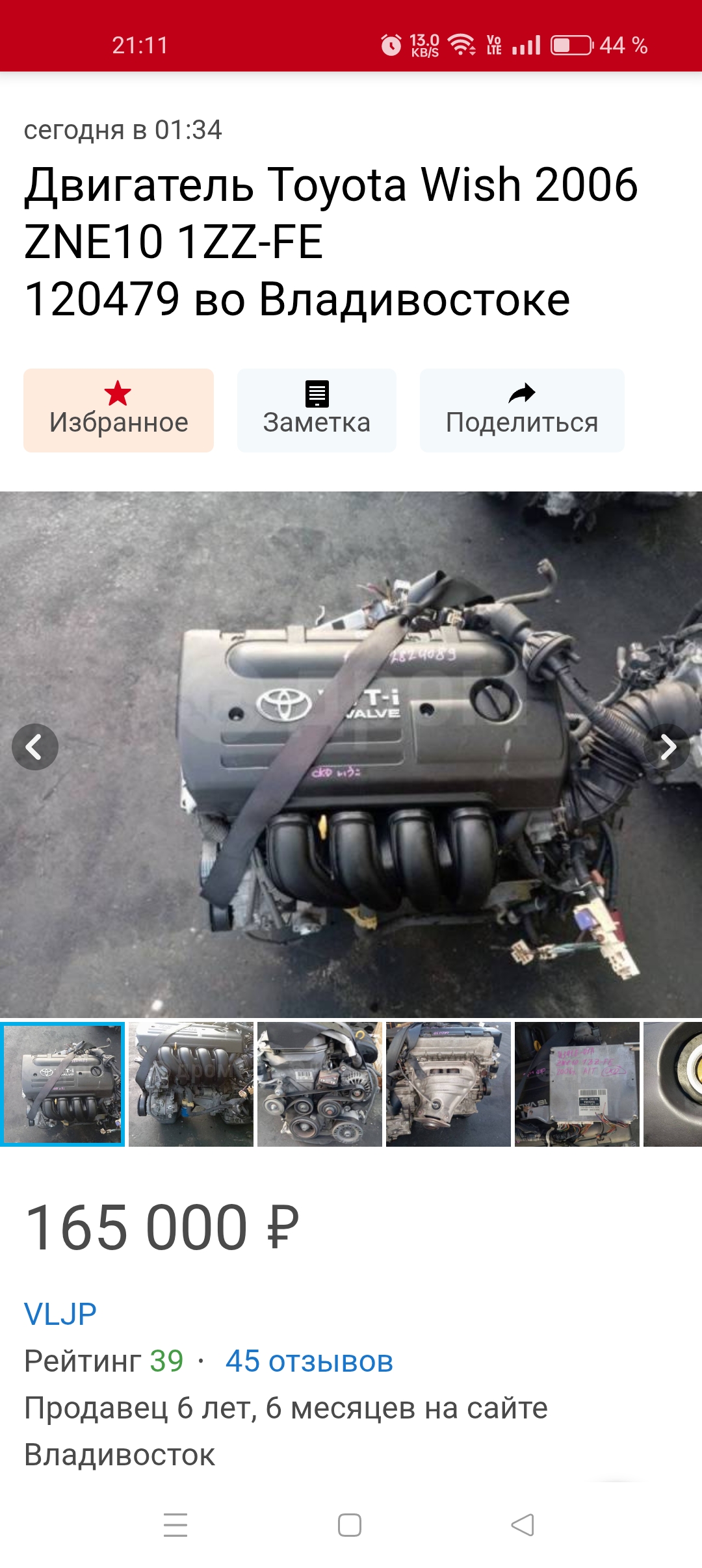

Пример идеального контактного двигателя 1ZZ-FE 2006 года с Владивостока на drom.ru

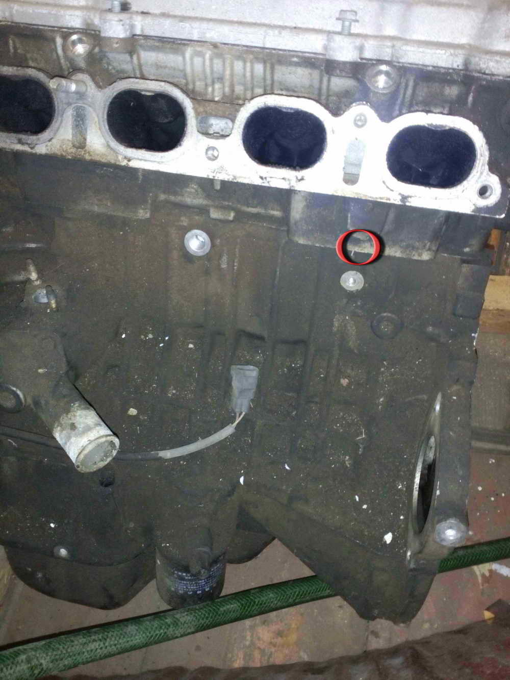

нужна ещё заглушка системы охлаждения под впускным коллектором. (не знаю куда она шла)

+ нужна ещё заглушка системы охлаждения под впускным коллектором.

Рекомендую заказывать контрактный двигатель 1ZZ-FE тока с электронной дроссельной заслонкой (при замене двигателя дроссель меняется с коллектором на механический дроссель) от Toyota Wish начиная с 2006 года

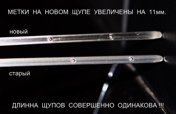

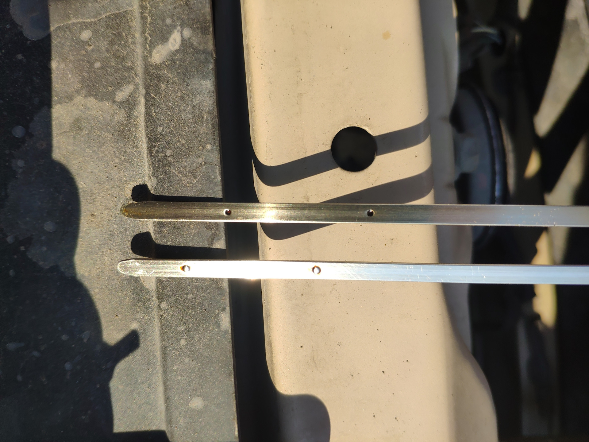

+на двигателе 1ZZ с 2006 года новый масляный щуп показывающий правильный уровень масла для этого двигателя
Сравнение масляные щупы с одних и тех же моторов 1ZZ
https://www.drive2.ru/l/531296938876731407/
Добавлено спустя 7 минут 24 секунды:
https://www.drive2.ru/b/288230376152298072/
Добавлено спустя 2 минуты 52 секунды:
