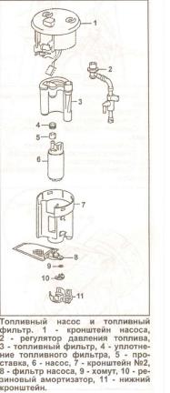

Там сеточка на насосе и фильтр тонкой очистки (куда бензонасос вставлен).

Ну там уже не сеточка, а бумажный фильтр в пластиковом корпусе. Под цифрой 3
бн.jpg [ 13.74 КБ | Просмотров: 4528 ]

Да, да, спасибо. Именно этот и заказал. Жду как придёт.

После замены фильтра месяц как полет нормальный, ошибка больше не беспокоит.спасибо всем за помощь) ведать действительно в фильтре в пластиковом корпусе проблема была. Со старого аж в обратку типо мелкого писка с остатками бензина выливалось..
