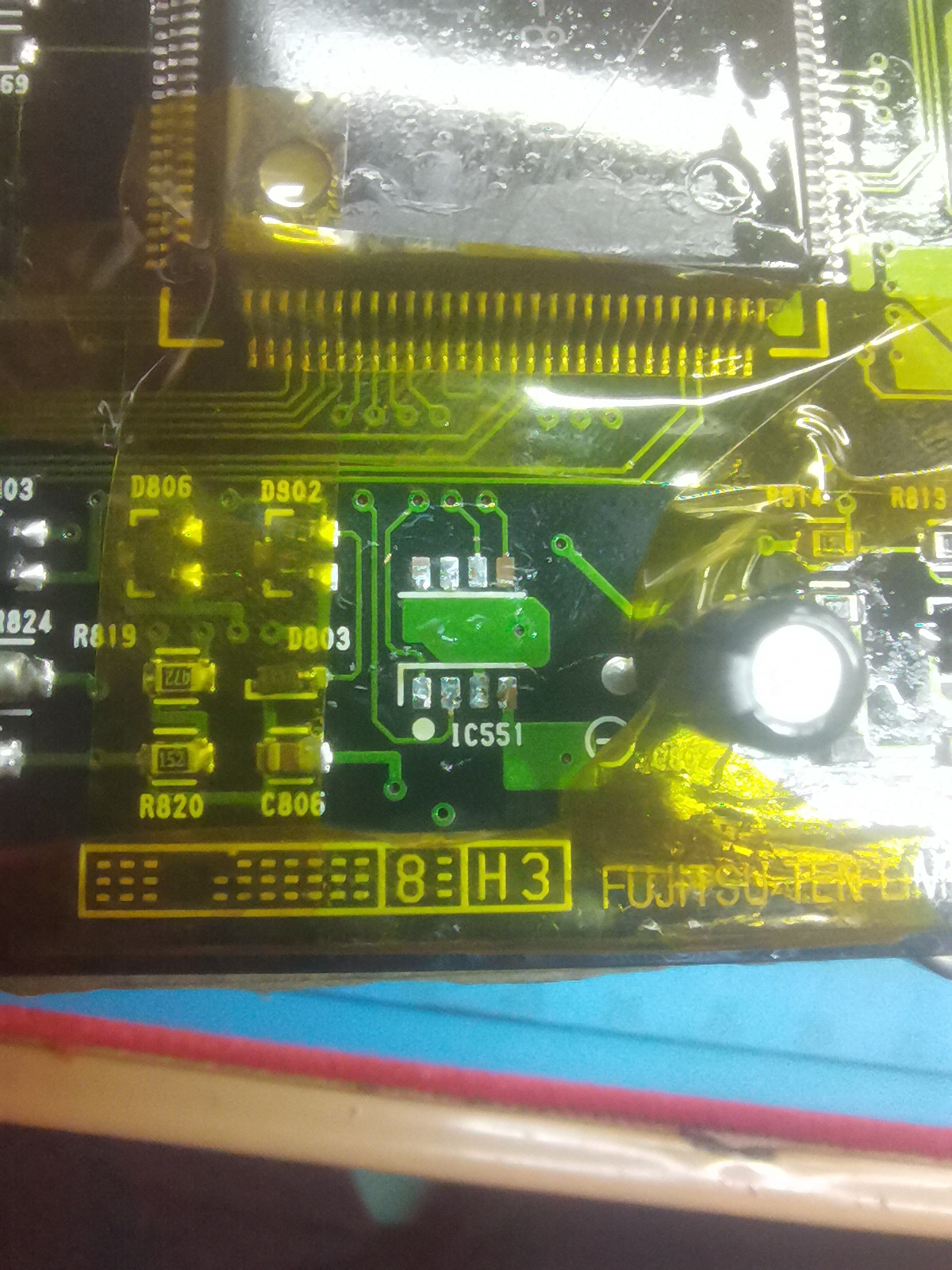

Что было сделано изначально: поменял масло, dexron T4, взял 8 литров (2 канистры) фильтр акпп, заменил фильтр, слил старое масло, поставил поддон, залил по уровню. Снял нижний шланг с радиатора, подача масла с акпп, запустил двигатель на 30 секунд, подергав при этом передачи с D на R и обратно, слилось литр масла грязного, залил столько же через щуп, и повторил три раза пока чистое масло не пошло. Долил до уровня, у меня ушло ровно 8 литров. Не помогло. Далее снял мозг, пропаял под микроскопом резисторы R330 их три штуки, в шапке темы есть фото где они находятся, плата кстати под лаком, растворителем снял сначала лак в этих местах, какие то трещины в пайке были, но не помогло и это. Далее снял фишки с коробки, прочистил все Fluxoff-ом (типа растворителя, думаю очиститель карбюратора тоже подошел бы) это тоже не помогло.

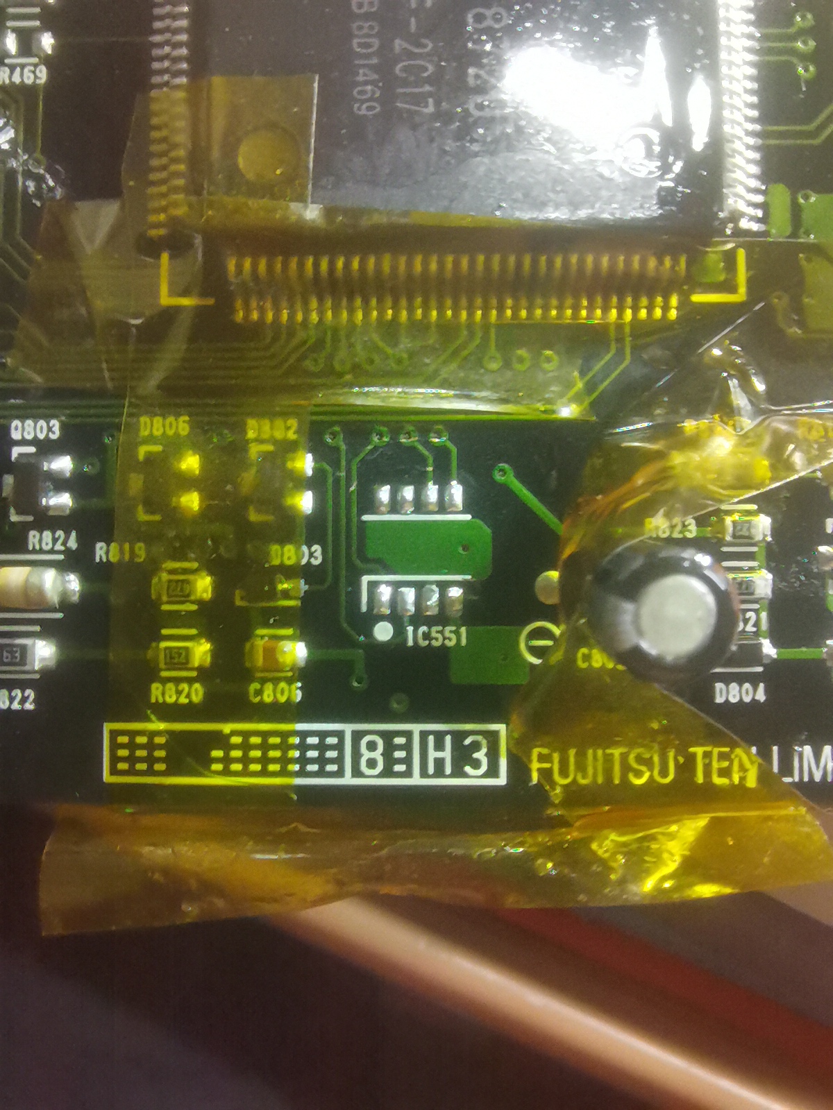

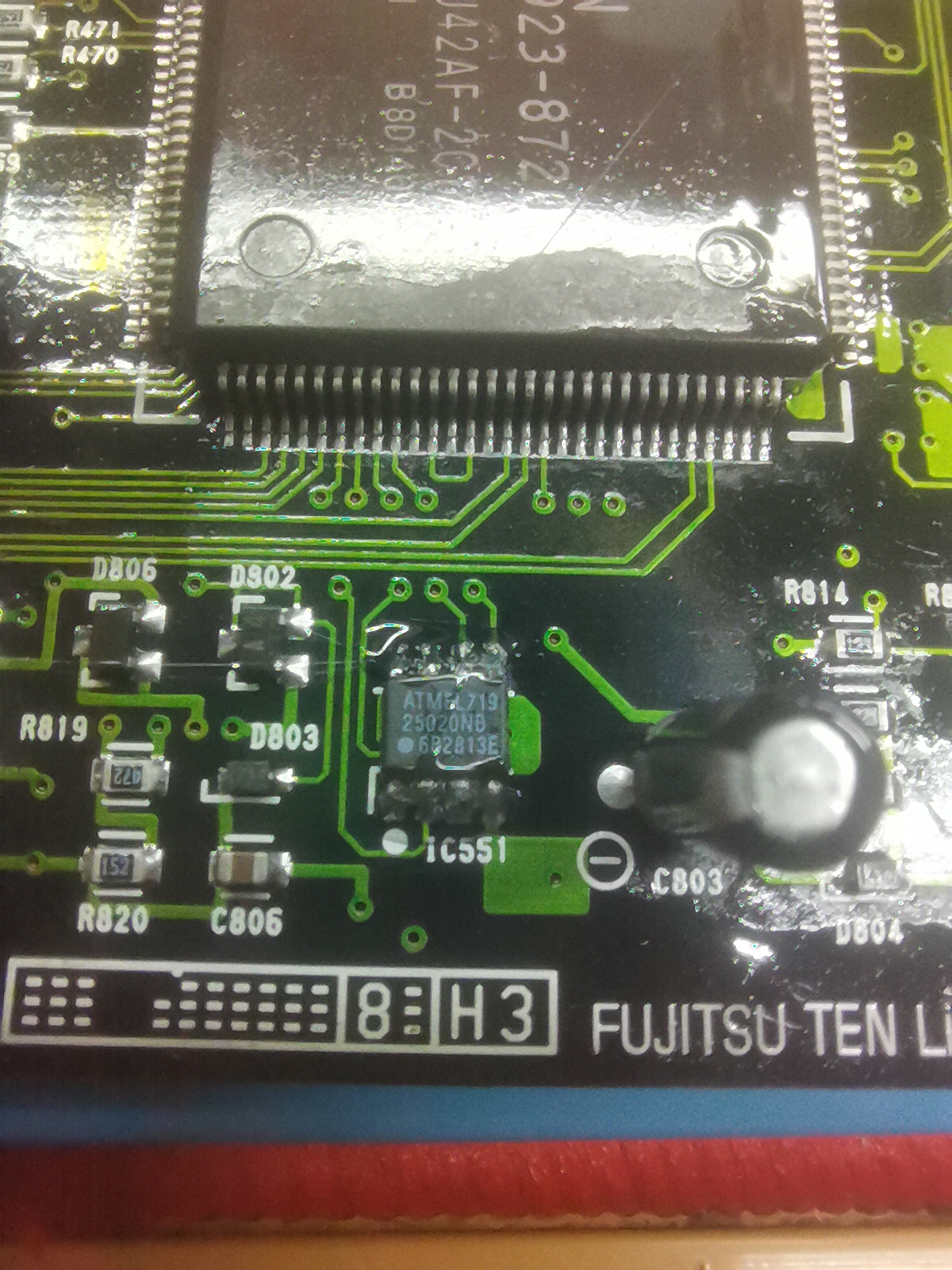

Какое решение этой проблемы: Почитав ОЧЕНЬ много тем в инете, и просидев несколько дней на форумах здесь, решил снять микросхему AT25020 которая управляет коробкой (на фото в шапке темы есть фото ее) и сняв дамп, почитить его и залить заново. Купил программатор недорогой (называется USB-программатор CH341A) скачал программу для него, установил драйвера (сайт 4pda загуглите) спаял с платы мозга микросхему AT25020 и впаял в программатор, место впайки обвел красным. Программой снял дамп, сохранил бинарник(файл дампа) и почистил ячейки, вписав все значения FF во все ячейки, записал дамп на микросхему. Дорожки под микросхемой выглядели не очень, два контакта отслоились, их не было видно, без снятия микросхемы, и я их пропаял все, предварительно зачистив. (Кстати сброс адаптации через OBD2 в салоне, не решил бы проблему, в моем случае, контакт то плохой был, вот почему на холодную акпп переключалась, нагревшись контакты отходили и акпп переставала адекватно работать) Установил микросхему на место, под микроскопом пропаял все контакты, залил клеем прозрачным все, и поставил мозг на место.
Таддааааам!!!!! ВСЕ РАБОТАЕТ идеально! Адаптацию сделать не получилось, потому что машина при сбросе газа теперь не останавливается появился накат)) Я просто сел и поехал, и ездил по городу наслаждаясь работой акпп! Со второй на третью переключает так, что не заметно, только по тахометру можно понять. (!) Проблема решена, а значит прошу модератора добавить это сообщение в шапку (!) Отдельную тему тоже создам, потому что тут только одно фото можно загрузить. Кому интересно, могу помочь с мелочами, что и как куда подключать, проконсультирую. Фото попробую загрузить, если получиться.

Контакты отошли
Добавлено спустя 1 минуту 1 секунду:
Пропаял контактные пятачки
Добавлено спустя 1 минуту 9 секунд:
Установил EPROM на место, фото под микроскопом

Может быть уже кто-то её выпаивал? Как бы она могла отвалиться , нагрузки не несёт ,токов больших не пропускает ,сильно не греется.как те же резисторы 330 в цепях соленоидов.

Расслоилась пайка, на две части, часть осталась на дорожках на плате, а часть на ножках. Из за вибрации возможно, или из за разницы температур вследствии расширения и сужения постоянного. Пайка была заводская, по виду. Все таки с 98 года сколько времени прошло
