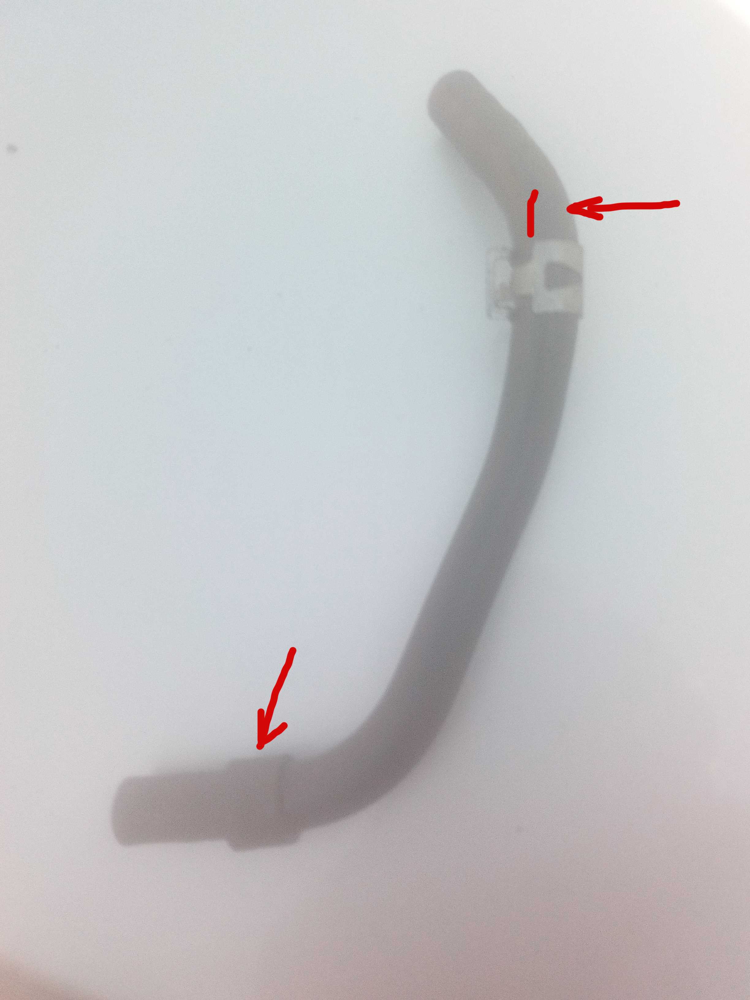

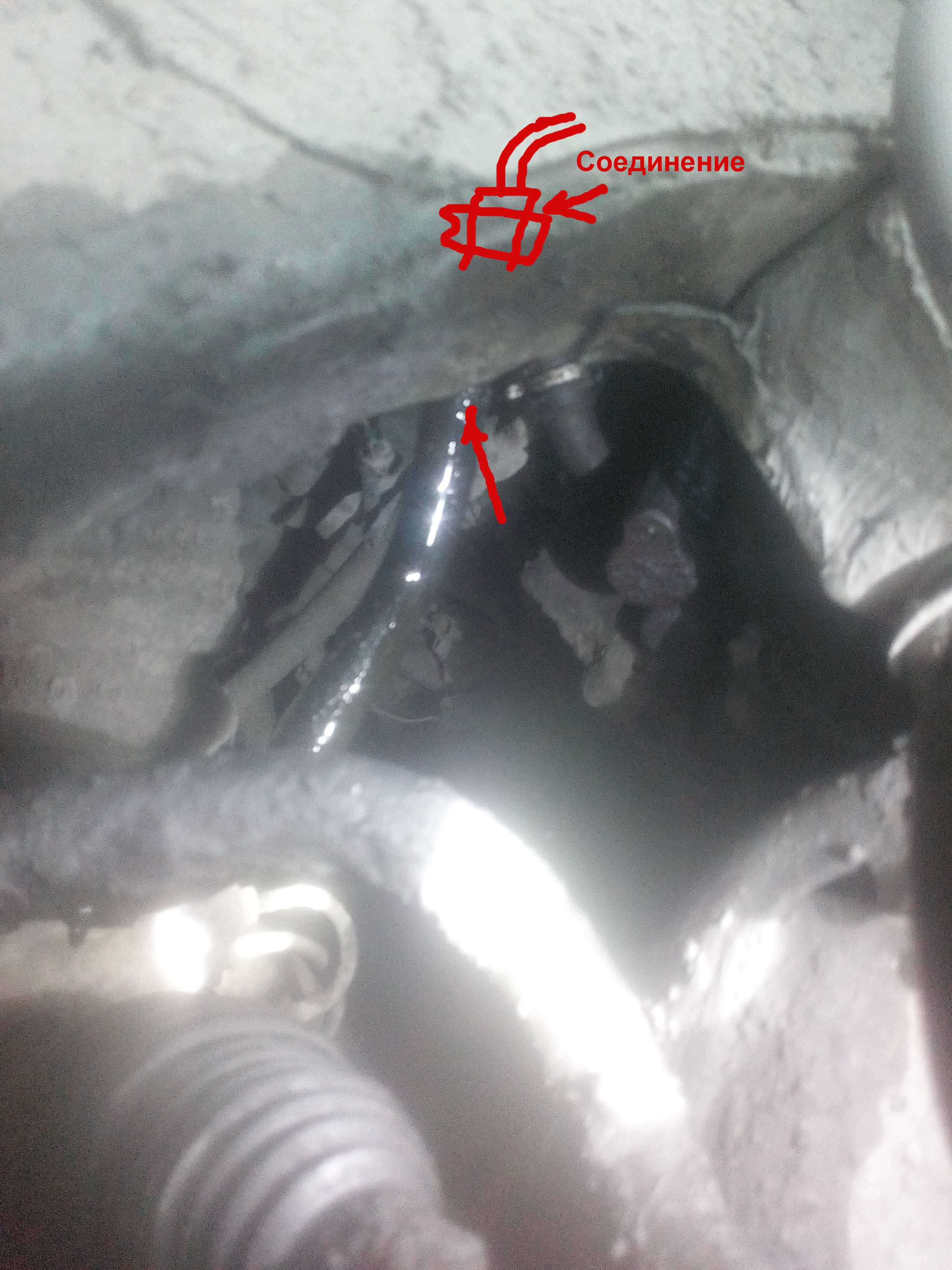

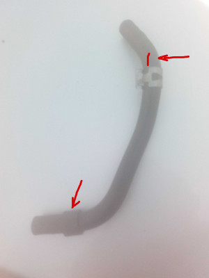

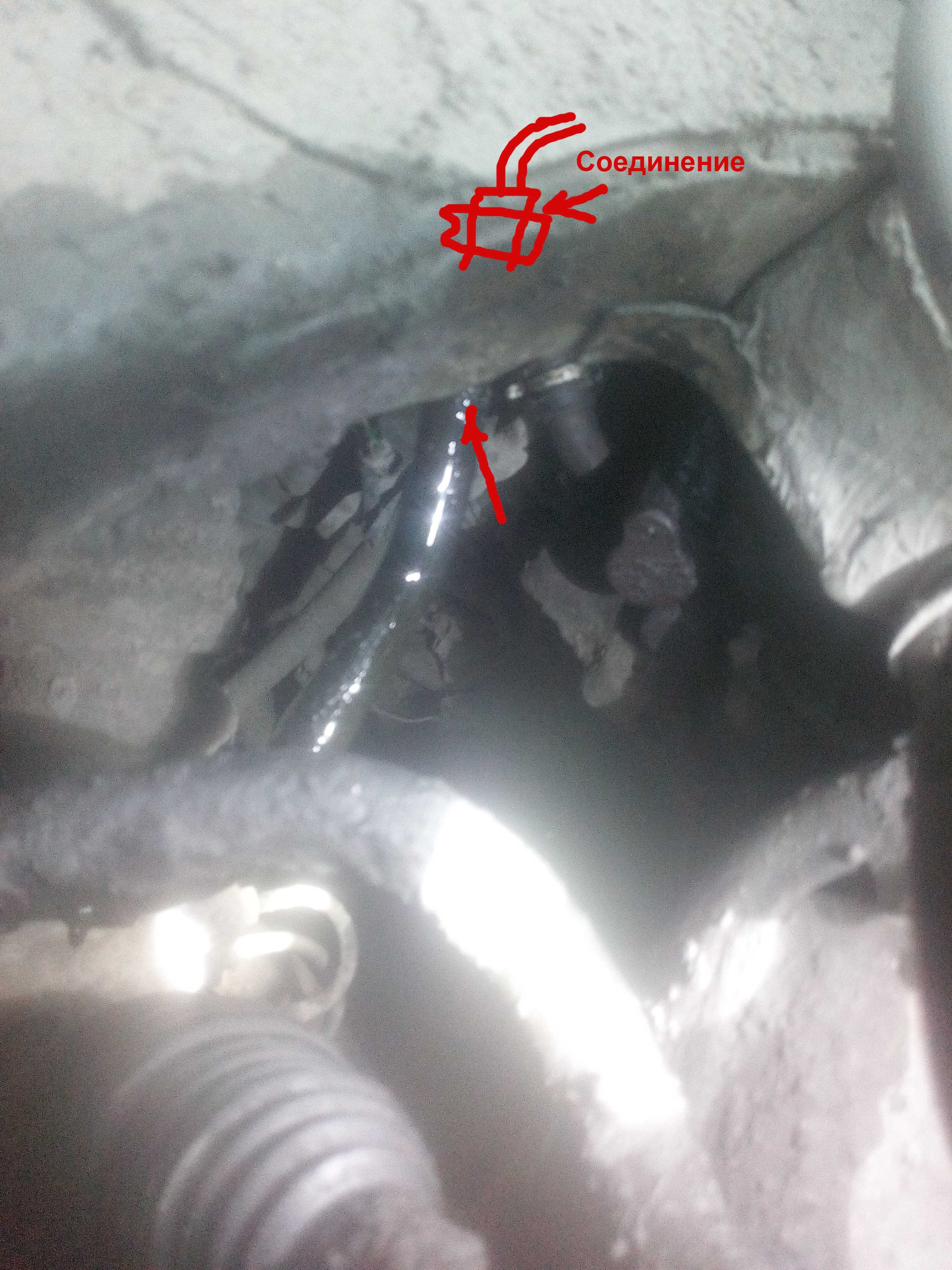

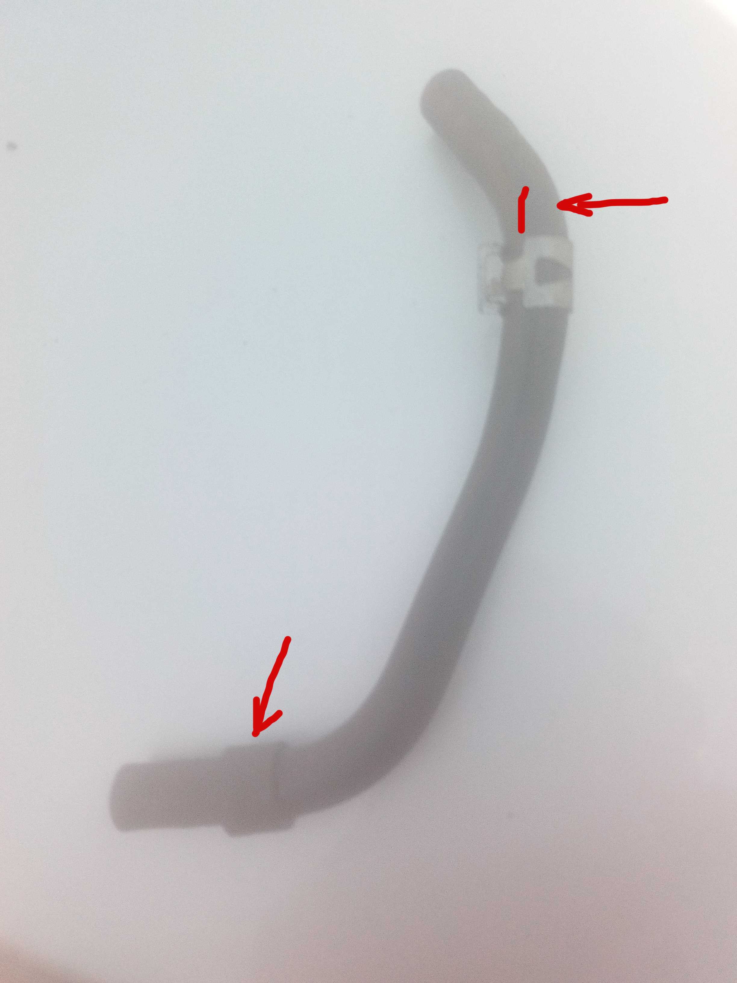

Поднял я, посмотрел. Со шланга течет, на месте соединения видимо с алюминевой трубкой. То есть, где то под хомутом. Но, это не шланг высокого давления получается. Я не очень понимаю в этом, а точнее совсем в данном случае, что за шланг. Он в общем не к помпе идёт. Скрин выкладываю, если там что понятно будет. Течет сверху этого шланга на месте соединения с трубкой. Туда практически не подлезть. Хомут мучился где то с часок, с горем пополам сдернул хомут.

В общем снял я этот шланг полностью. Так как изначально думал, что может в самом начале разрыв. Что можно будет отрезать этот участок и обратно на место поставить. Но, увы, на шланге трещины ниже на сантимом 5 - 6. Поэтому придётся шланг менять. Дело как бы не хитрое, но хотелось бы знать наверняка, на сколько бар должен быть этот шланг и внутренний диаметр в точности. Я пробовал искать в инете, но не знаю от какого узла этот шланг. Ребята, кто знает точные параметры данного шланга, подскажите, пожалуйста.
Добавлено спустя 5 часов 33 минуты 23 секунды:
В общем ждать видимо долго ответы, время идёт. Замерил старый шланг по внутреннему диаметру 10 мм., наружный 17 - 18 мм., толщина стенки 3, 5 - 4 мм., с учетом что наверное шланг с годами чуть разбух. Заказал на 16 бар в одном из инет - магазинов. По поводу жидкости вопрос. Какой посоветуете из недорогих и которые на морозе не густеют, не замерзают, живу в Сибири. И что лучше, наверное синтетическая? Читал в инете 0.8 литра туда идёт жидкости. Только не знаю, все ли жидкости подходят? Кто, что заливает, подскажите. И с учетом прокачки сколько нужно брать, 1.5 - 2 литра?
