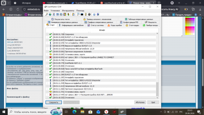

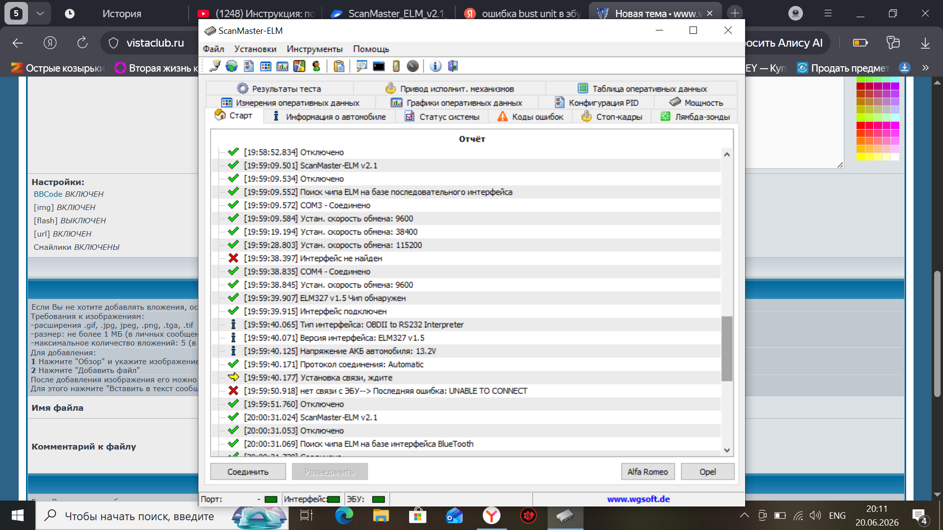

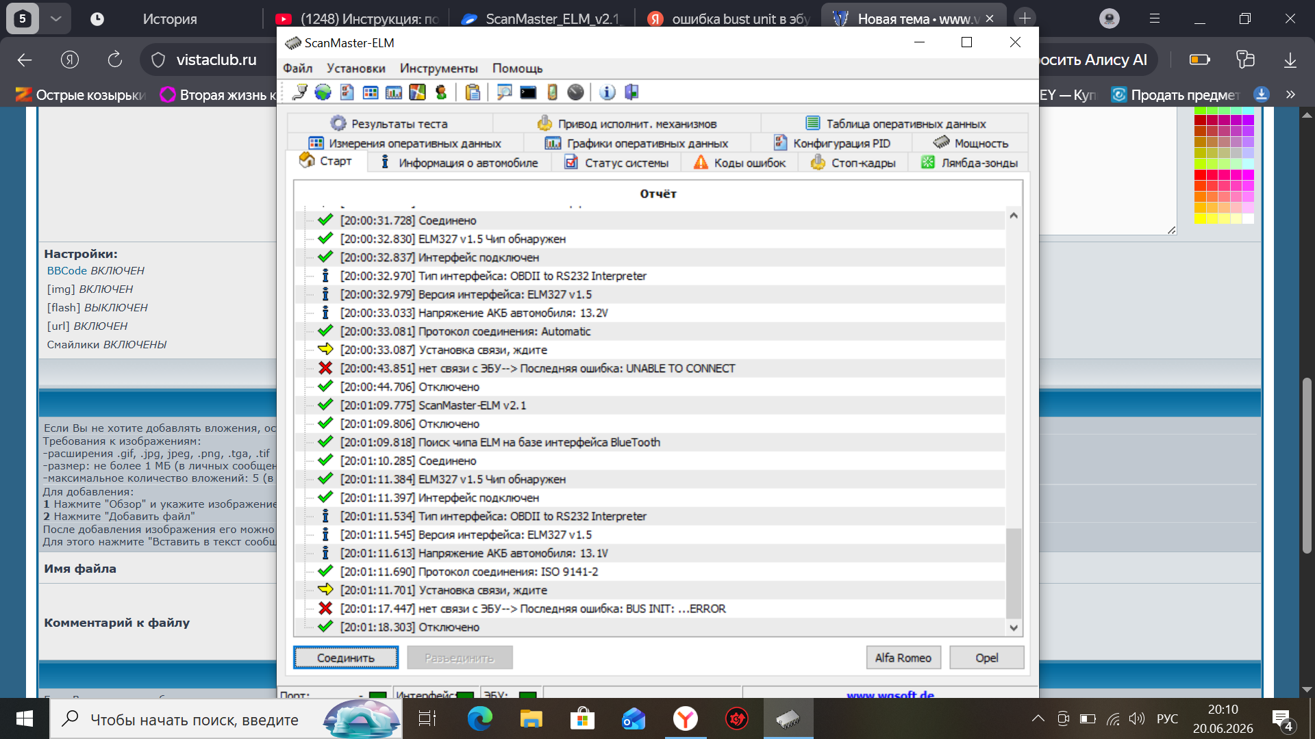

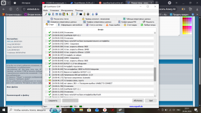

Здравствуйте, подскажите, пожалуйста, давно купил сканер rokodil, на телефон через car scanner подключается нормально, решил попробовать через ноутбук, выдает ошибку эбу, пробовал подключать и через блютуз и через порт com, может кто-то сталкивался с таким, подскажите, что за ошибка и как ее убрать?
1.png [ 450.52 КБ | Просмотров: 2177 ]
2.png [ 439.07 КБ | Просмотров: 2177 ]

Насколько видно из описания программы ScanMaster она работает только с американскими (с 1996 г.) и локализованными европейскими (с 2001 г.) авто, поддержки чисто японских авто не предусмотрено. Ошибка у вас не в ЭБУ, просто нет связи. На телефоне же вы использовали программу Car Scanner, поэтому и соединялось.
