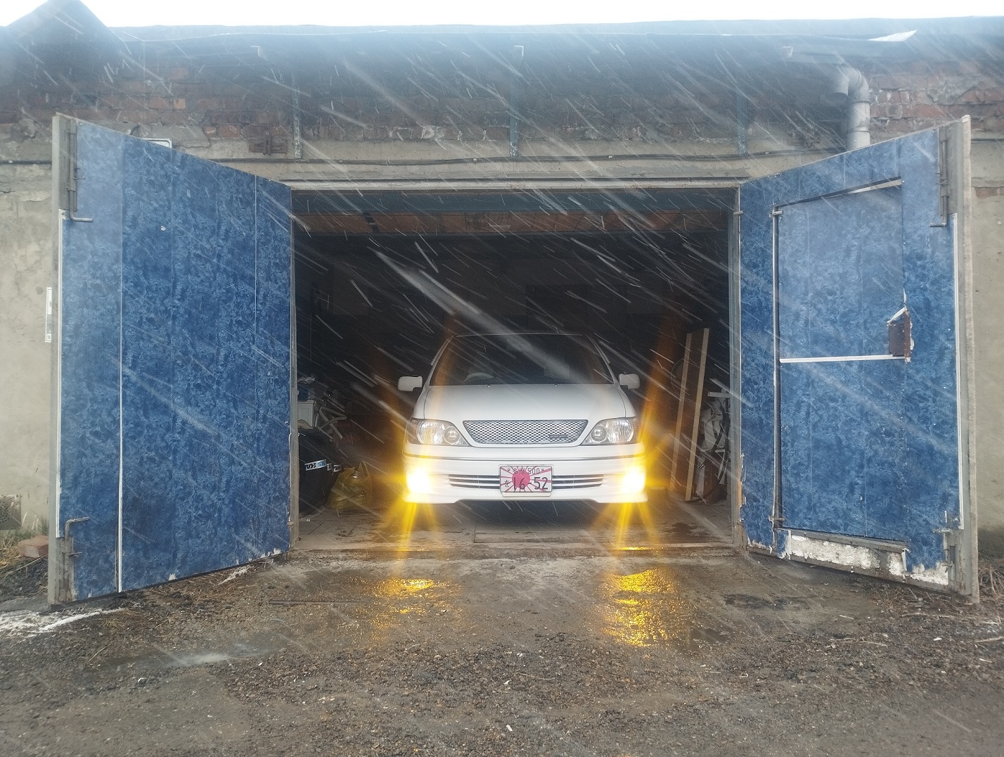

Езжу с противотуманками уже 6 лет - нет проблем.
IMG_20260420_185546.jpg [ 661.84 КБ | Просмотров: 12 ]
