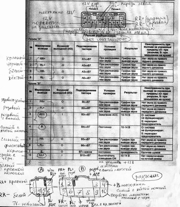

У меня на dvd 3 выхода (звук и видео) подключено через tv тюнер Звук обрезан(низкие частоты) Хочу попрообывать подключить звук с 2-го выхода напрямую в магнитоллу отключив от магнитоллы провода по каторым идет звук от tv тюнера но с основного выхода (первого)все оставить, так как кто-то писал, что без сигнала tv, тюнер не даст сигнал на (распознание) dvd и комп не включит! Помогите найти распиновку разъемов штатной магнитоллы!

вообще то нужно поиском пользоваться. Авторство не мое, взял с этого же сайта.
ex02_svg.jpg [ 158.26 КБ | Просмотров: 847 ]

Большое спасибо! Найду время пойду пробывать! Живу в лесу! Молюсь колесу : :lol: С интернетом пока тяжко! Еще раз спасибо!
