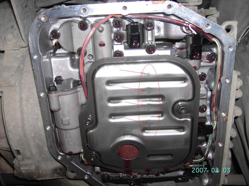

Был и у меня удар в коробку. Глыбу льда поймал из под фуры. Удар был такой силы, думал, что кробка вообще раскололась...
Защиту пластиковую, конечно, вырвало с корнями. Поддон был вмят изрядненько.
Всё протер насухо, аккуратно слил жидкость с коробки, снял поддон. У меня, к счастью, магниты не раскололись, удар смягчили болты крепления фильтра. Визуально кроме вмятины на фильтре ничего худшего не увидел. Поддон выпрямил молотком на деревянной колоде. Кстати, металл тянется классно, выправил почти в идеале. Всё поставил на место, вернул жидкость в коробку,проверил уровень - пришлось 100 г долить, видимо, потерял при съёме поддона. Тьфу-тьфу-тьфу, до сих пор езжу. Кстати, чтобы размолотить коробку, как я понял, нужно постараться очень-очень.
Тебе, наверное стоит сменить фильтр, заодно и увидишь, что там и как, нет ли деформации или повреждений каких. С поддончиком справишься, а магнит оставь один. (у друга изначально был один). Поаккуратнее с прокладкой поддона.
