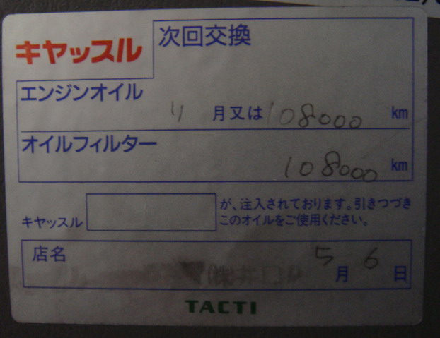

Приобрел Висту с аукциона! С боку правой стороны панели есть две наклейки, как понимаю о проведенных ТО. Пробег сейчас 116 тыс. очень знать хочется что там менялось, и что надо менять!?

Эти наклейки говорят только о замене трамсмиссионной жидкости в коробке, а не о ТО. Для ТО существует сервисная книжка, куда всё записывается. Начиная от толщины колодок, уровней жидкостей и кончая натяжением ремня.

Спасибо, знать буду! Честно говоря я и не понял что это за книжка с ней шла, забирал машину не сам, а потом распрашивать не поехал. Теперь буду искать СТО в Иркутске где смогут что нибудь в ней понять! За ГРМ беспокоюсь надо менять.
Посмотри внимательней на верхнею крышку ГРМ,там должно быть указано при каком пробеге поменян ремень.Я на своей после пробега 70тыщ поменял,а старый ремень положил на (полку,ему ни фига не сделалось в отличном состоянии).Если движок не потеет и не сопливет то ремень 100тыщ выхаживает запросто.
