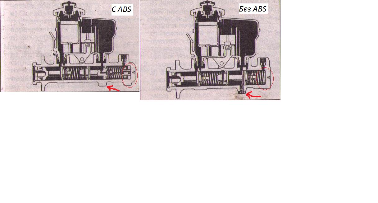

Уважаемые вистоводы! помогите разобраться.
Искал главный тормозной цилиндр (у меня машина сABS), а купил для без ABS. В разборке сказали что особой разницы нет.
Так ли это и будет ли работать ABS?
цилиндр.jpg [ 70.05 КБ | Просмотров: 707 ]

ХЗ. Видим перепускной клапан внутри штока с ABS и видим для этого же перепускной канал над штоком на рисунке без ABS. Думаю, ABS будет работать в любом случае, параметры же педали несколько изменятся - с цилиндром от "без ABS" она станет более "короче" по управлению...
