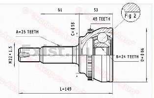

Вот это на твою машинуTO55-A48
Комментарий к файлу: Шрус
img.jpg [ 36.82 КБ | Просмотров: 935 ]
