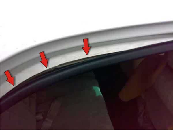

После зимы отклеялся уплотнитель у одной из двери.
Подскажте, как и чем его можно приклеить, или зафиксировать на место, следов клея или чего либо еще ненаблюдается, как он вообще крепиться по месту?!
Комментарий к файлу: Фото
photo-1.jpg [ 9.47 КБ | Просмотров: 2542 ]

То же самое ,как на фото и именно справа.
Сделал так, сам уплотнитель внутри имеет железку,её обжал плоскогубцами.Согнал уплотнитель в то место ,где он провисал,вытянув руками со стойки .Он там уходит под пласстмассу.И из под порога.
Совершенно правильно! И не надо туда никакой клей лить. 8O Металический каркас внутри резинки со временем просто ослабевает. Его достаточно подогнуть и напежить резинку на место. Я на старой машине, просто простучал резиновым молотком.

:D Кстати да! Все получилось! просто поджал, подтянул, все прекрасно держиться!!!
Клей не нужен!
