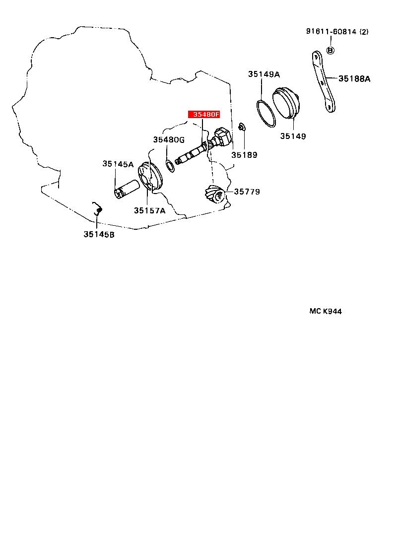

Как я и предполагал виной всему был осколок пластиковой шестерни центробежного регулятора скорости а вернее осколки, пол года назад менял центробежный регулятор там развалилась та самая шестерня осколки что были в поддоне убрал но блок клапанов не снимал а надо было было, теперь снял промыл масло поменял, следов металлической стружки не обнаружено!

Что за "центробежный регулятор скорости", где находится?

про него всё описано тут
http://vistaclub.ru/modules.php?name=Fo ... highlight=
SchemeImg.gif [ 57.7 КБ | Просмотров: 1224 ]
