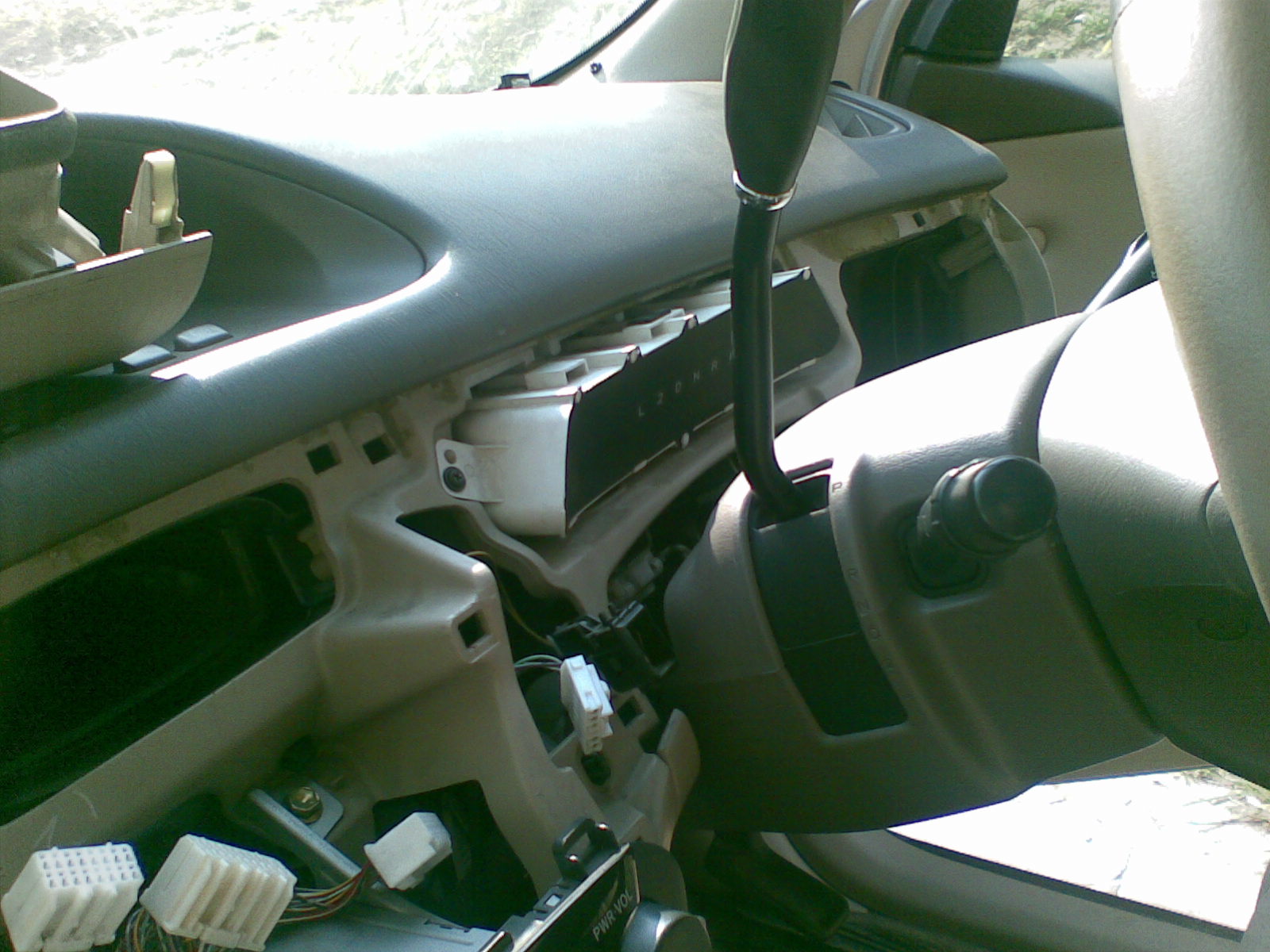

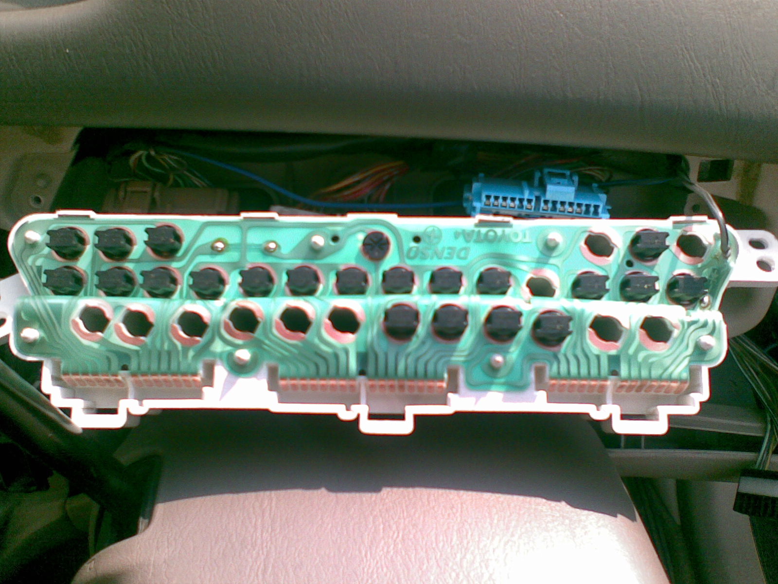

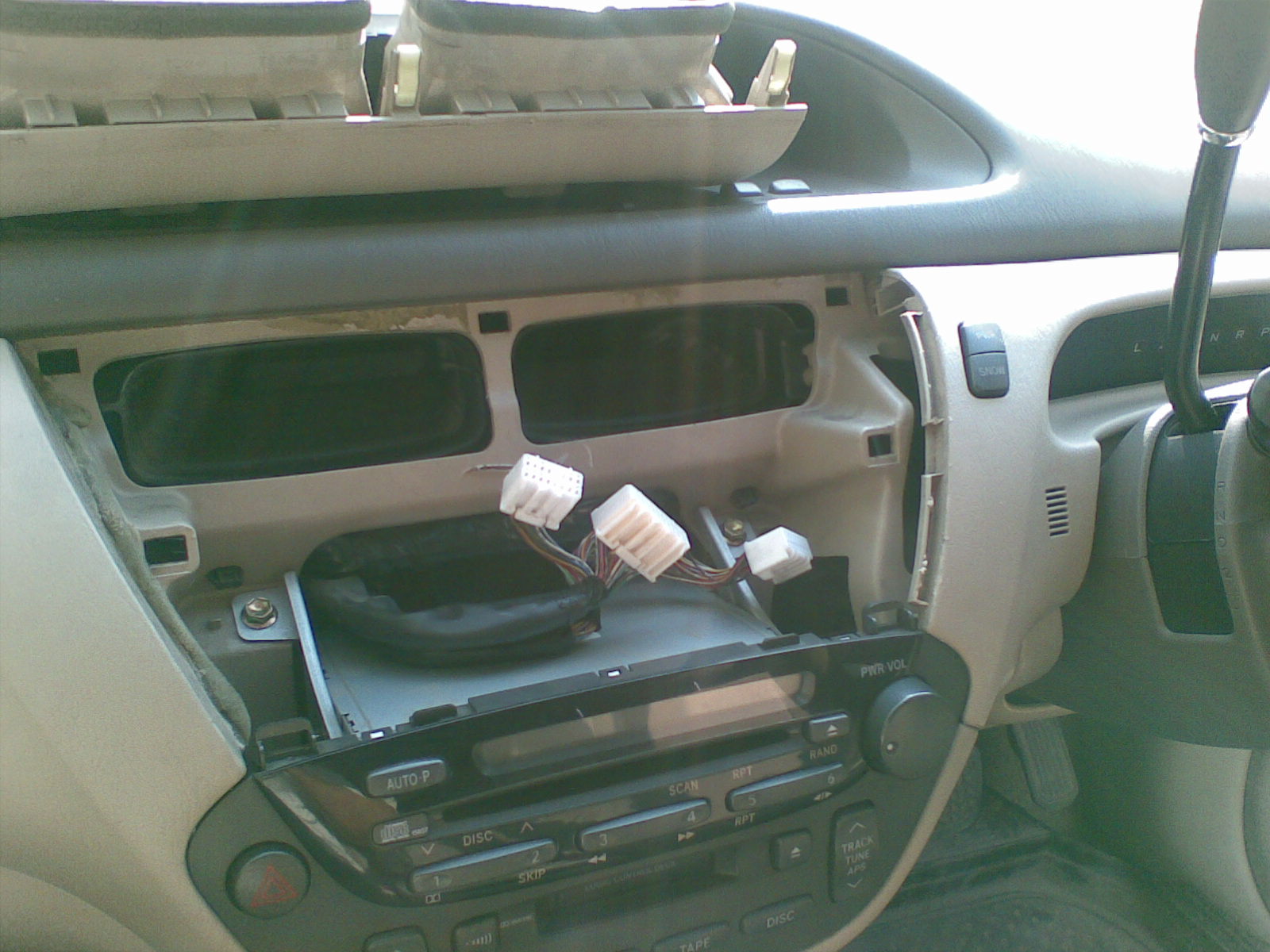

в свое время тоже из-за одной лампочки панель разбирал (где-то тут уже выкладывал описание), может кому пригодятся фотки по порядку разбора:

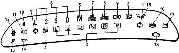

если что, вот какие лампочки и где должны быть:
В принцепе блок управления печкой и кондером можно не снимать панель выйдет и так
Vista Ardeo, куз-ов AZV 50G, 1AZ fse, 2002
СообщениеДобавлено: 20 сен 2009, 21:26
Фанат
Сообщения: 536
Репутация: 11
это как?! крепления от блока управления кондером накладываются на панель, по крайней мере у меня без его снятия панель выдернуть не удалось... хотя, может плохо старался!
2009-2021
СообщениеДобавлено: 20 сен 2009, 21:29
Зарегистрирован: 12 апр 2009, 03:00
Сообщения: 9
О машине: AZV 50G, 1AZ fse, 2002
Не знаю у меня не налегает
