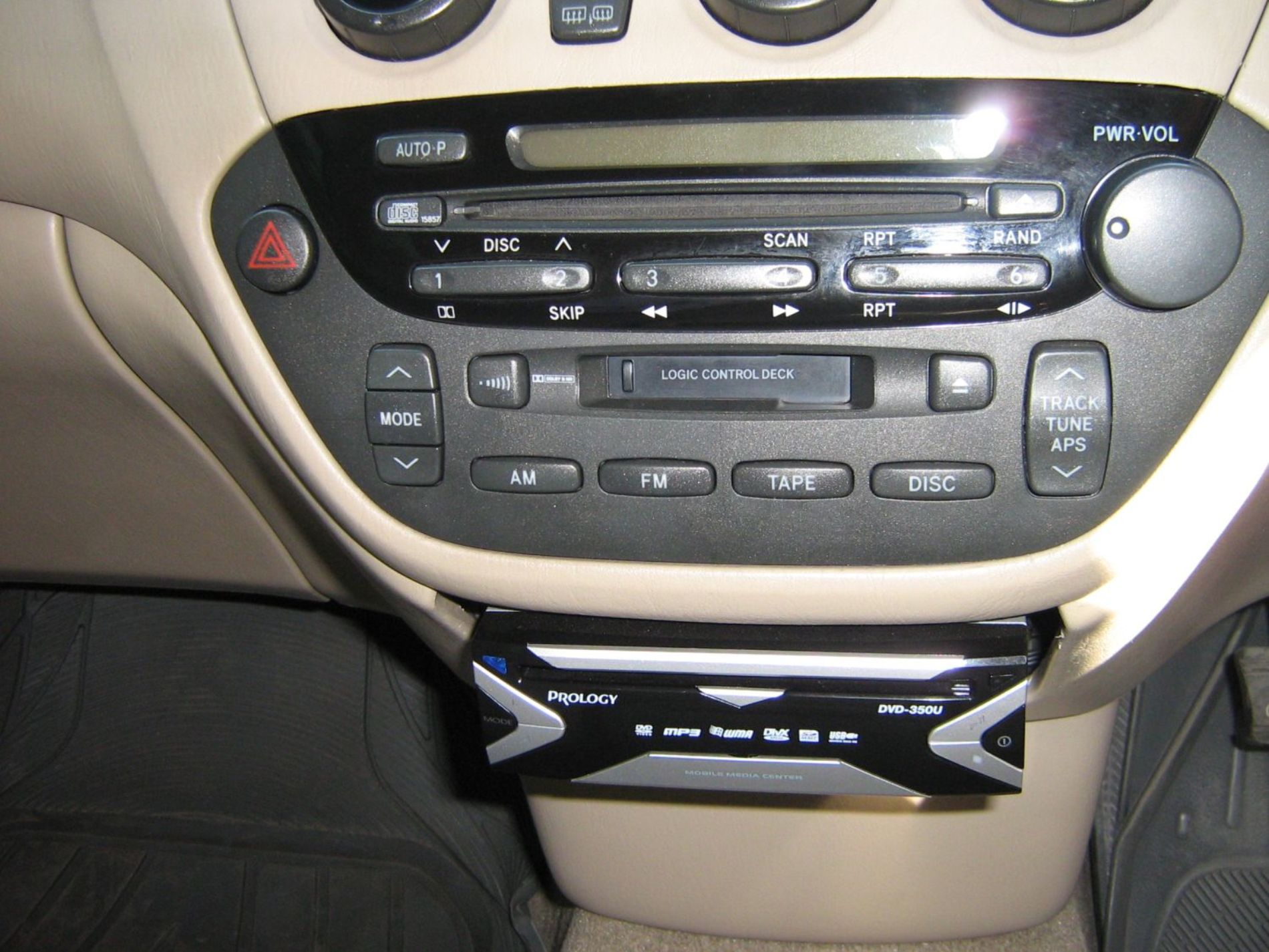

Я поставил вот так! Удобно ипрактично не надо постоянно лазить под сидуху что-бы воткнуть диск и флэху!

Появилась интересная идея как улучшить качество звука при воспроизведении с DVD, ведь ТВ-тюнер урезает звук. Переговорил с знакомым авто-электреком. Ответ - без проблем! Выгледеть будет так: С DVD выводим левый/правый канал звука не в тюнер а напрямую в пучек проводов который подходит к майфуну от тюнера(или чейнджера) и наслаждаемся отличным качеством. На недельке займусь!

Сегодня осуществил свою задумку, звук с ДВД подцепили миную ТВ тюнер. Качество звука стало на много лучше. Но есть одна причина. у меня голова с СД и еще стоит СД-чейнджер на 6 дисков, теперь нет звука с чейнджера, но проблема тоже решаема путем установки реле в цепь. Об этом отпишусь как сделаю!
