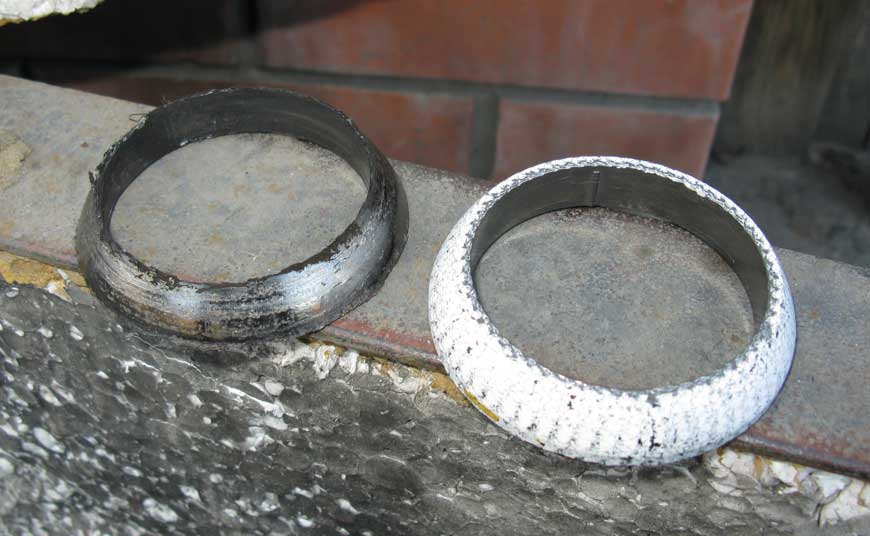

Была проблема: стрекотание при стоянке при нажатом тормозе на D, либо в некоторых положениях на неровной дороге на P, "сифон" при нажатии на газ.
Решилось заменой того самого кольца. Фотку прилагаю.

СообщениеДобавлено: 31 окт 2009, 03:08
а где оно стоит а то и у меня кузнечик завелся....

Вот на этой картинке
http://toyota.japancats.ru/details.asp? ... piid=12863
колечко обозначено "17410B"
