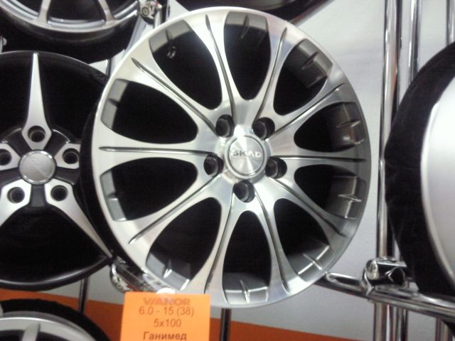

Ребятки сегодня собрался взять себе льтье...присмотрл на 15..понравились...
ее пораметры
6.0 - 15 "38" - 5х100
Но вдруг собрался уже резинут напялить на них у них же в сервисе как продовец мне и говорит:
- Вот диски нужно мерить к самому авто так как может не подойти задевать супорт и т.д.
Якобы выступ "38" должен быть "45" резину будет выступать из машины и будет задевать супорт и т.д....я думал думал..и решил отказатьзя...лучше спрошу и поинтересуюсь
Фото135.jpg [ 105.35 КБ | Просмотров: 1127 ]

ну так взял бы да промерял, что теперь гадать?

вылет 38 вместо 45 - разницу особо и не заметиш. будут чуть шире обычных... встанут 100%, да и после покупки всегда можно вернуть если не понравятся

занимаюсь шинами и дисками и скажу, что при 38 вылете диск сместится всего на 7мм наружу. ну будет чуток грязью закидывать больше. А за суппорт может цеплять только если наоборот внутрь диск уйдёт. Мы обычно при сомнениях сами предлагаем клиенту примерку, при покупке бесплатно.

Сделай проще, Возьми литье и померь на месте, сначала на передней оси потом на задней. А вылет чуть побольше даже смотретьтся будет лучше 8)

Будешь ставить колеса с нестандартным вылетом, могут кончится ступичные подшипники. Знай.

Если нормальный магазин, то примерить пятиминутное дело. Это если они заинтересованы в покупателях, а если нет, то и покупать в ентом мете не стоит.
ничего подобного

Это так. Но смотреть нужно не только вылет. А еще и ширину диска.

это актуально когда вместе минус45 ставите нулевой или плюсовой вылет.... остальное незначительно влияет, ну прослужит подшипнк вместе 200 тысяч 198 :lol:

А какое у ардео расстояние между отверстиями на диске

Если ты имеешь ввиду растояние между отверстиями где проходят шпильки, которые крепят колесо к ступице, то PCD=100

"Evgeniu2005" Случайно увидел фотку, бери даже не думай, литье о"енное, езжу на таком два года, ловил и ямы и бордюры, колесам хоть бы хны, у меня ВИСТА в 50-ом кузове, ничего не задевало и не задевает, при замене машины буду брать литье СКАД. :lol:
