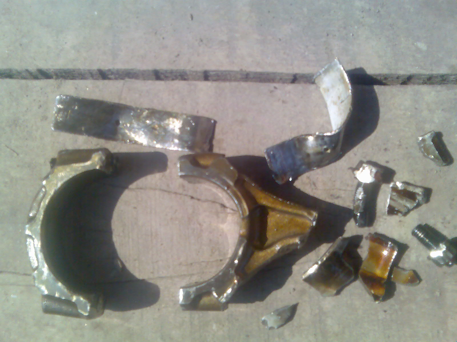

Вобщем дела мои х....е, не подумайте что хорошие. Приволокли в сервис , подняли. Сначала увидели 2 дыры в поддоне , потом сняли поддон и вот что там нашли:(см. фото) Поршень неизвестно где, шейку на коленвалу задрало. И сказали , возможно , коленвал погнуло. Что делать - не знаю пока. Дешевле , наверное , двиг купить и поменять.Во попал.
Фото008.jpg [ 334.83 КБ | Просмотров: 1660 ]
Т.е. вообще не нашли???;)))
Так в чем причина,ремень или клин ?

Фигасе!
А клапана на месте? и где поршень-то , непонятненько.
и ГРМ в каком состоянии?
Или может продали тебе с убитыми поршнями, подсунули таксказать?

Ремень-то на месте , с ним все нормально. А поршень , наверно , наверху в блоке остался. Да и клапана,вроде, работают. Коленвал пробовали провернуть вручную - слышно как клапана сопят.

Ужас! Так в чем причина то? Словил поддоном на скорости бугорок или даже штырь какой? 8O Или ремень перескочил на пару зубьев?

кулак дружбы схватил , а не бугорок...

Точно,только кулак не наверх вылез , а вниз уе...л.

Не переживай ни ты первый ни ты последний.Или контрактный или капиталить почти одни и тежи деньги.Бывают случаи когда обрывается поршень по нижнему кольцу,и они со страшным стуком своим ходом добираются до гаража.

shanya писал(а):
Да, у меня тоже вниз улетел. И картинка с изломом поршней такая же, как у тебя, выше. Историю свою я описал сдесь http://www.vistaclub.ru/modules.php?nam ... 9677#69677,
насколько я понимаю - это случается часто, и теперь - только покупать контрактный ДВС.
Обидно, два дня назад масло поменял :)
