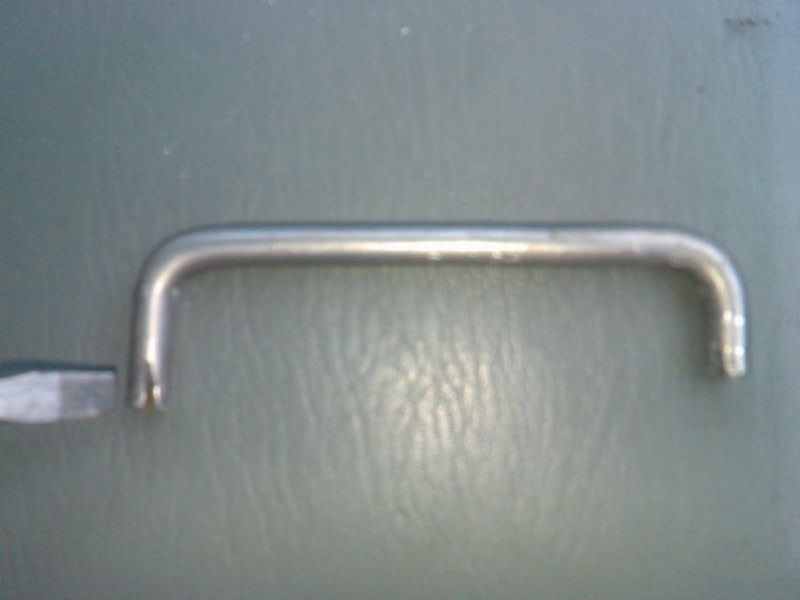

Тоже тяга улетела, нифига ненашел. Замутил с помощью проволоки 6.4мм, получилось практически без зазоров. Тема такая: на концах сделал прорези для того чтобы когда вставим это дело в привод и в заслонку, концы разширить, чтобы не вылетела тяга. Все. Вроде работает.
26012010360.jpg [ 65.28 КБ | Просмотров: 3986 ]

[quote="chaiser"]Тоже тяга улетела, нифига ненашел. Замутил с помощью проволоки 6.4мм, получилось практически без зазоров. Тема такая: на концах сделал прорези для того чтобы когда вставим это дело в привод и в заслонку, концы разширить, чтобы не вылетела тяга. Все. Вроде работает. Как узнал, какой длины нужна тяга, очень просто. Переводим привод в крайнее положение влево или вправо, мне вправо показалось удобнее. Туда же рукой переводим заслонку, по отверстиям узнаем длину тяги.

Кусок текстолита длинна 10см ширина 7мм толщина 5мм, расстояние между осями 8,4см , две клипсы крепим тонкими само резами. Клипсы на ваше усмотрение.
