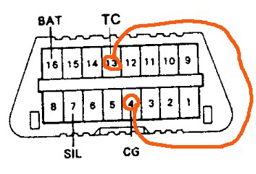

еще можешь попробывать считать код ошибки скрепкой http://www.vistaclub.ru/modules.php?nam ... opic&t=400
-=TOYOTA VISTA ARDEO 1ZZ 1992 г.в.=-
СообщениеДобавлено: 31 янв 2010, 23:36
Сообщения: 565
Откуда: Копейск
Репутация: 219
Дальше так: ставишь перемычку как на картинке в разъем,который ниже под рычажком открывания капота, включаешь зажигание двигатель не запускай, значок двигатель будет мигать по нему считывай коды ошибок. Как считывать коды смотри тут: http://vistaclub.ru/modules.php?name=Forums&file=viewtopic&t=400
