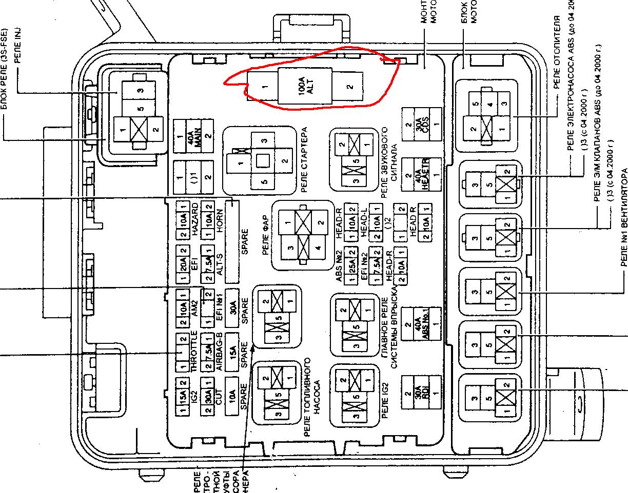

Во время "прикуривания" проводами от моей заведенной Ардео (1999 г.) зажим на плюсовой клемме моего аккумулятора случайно коснулся "массы" (скоба крепления аккум.). Проскочила искра, двигатель немедленно заглох. Заводиться перестала. При этом вся электрика работает, стартер крутит исправно, но нет даже намеков на "схватывание". Предохранители в обоих блоках все целые. На сайте нашел схожие проблемы, не могу найти силовой предохранитель на 100 А, пожалуйста, подскажите, где он расположен? Стоят морозы, на диагностику тащить очень проблемно.

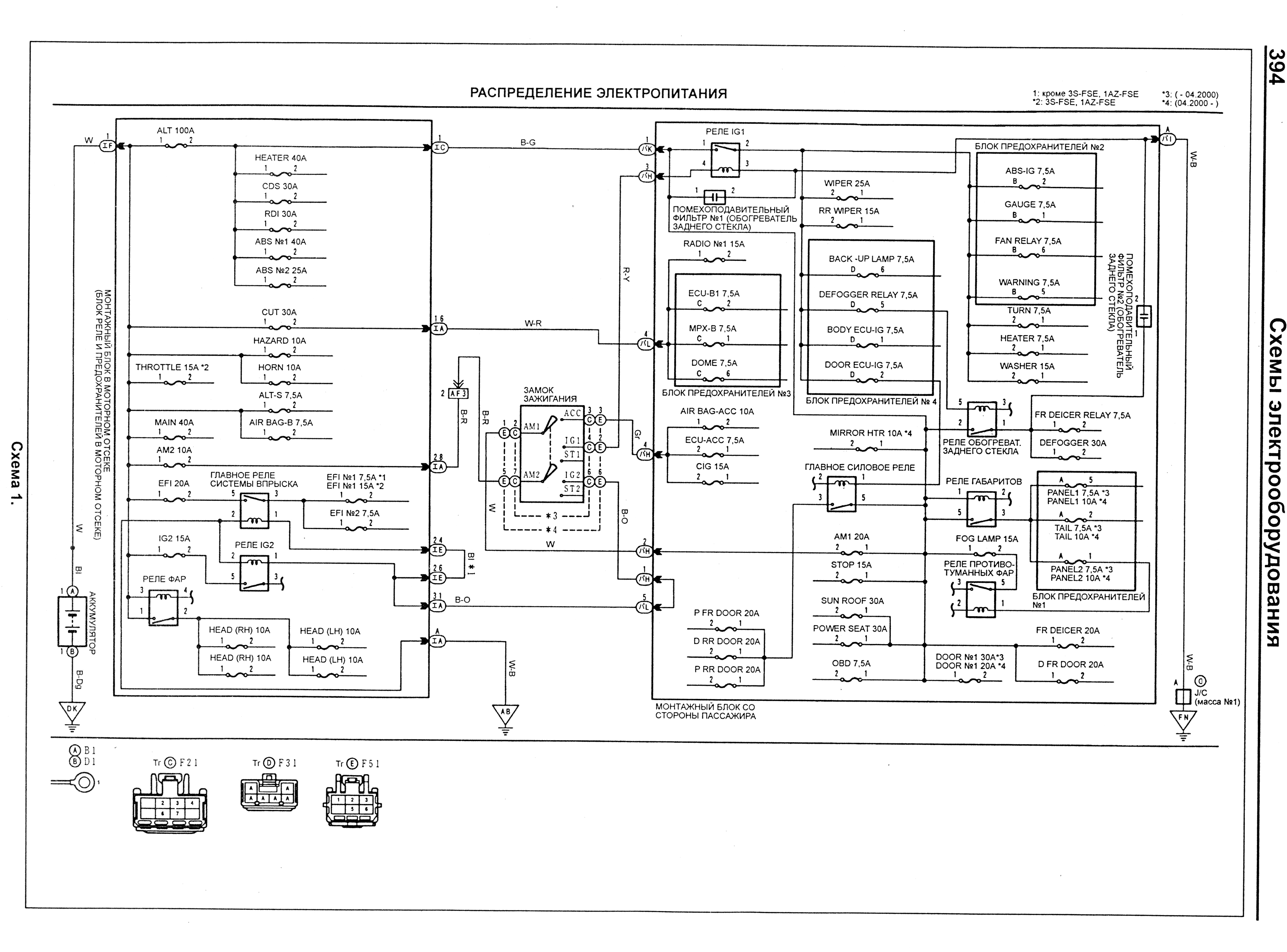

Открываешь капот. Открываешь чорную коробочку с предохранителями. Вот там он. ALT называется. Померь на нем напругу. Вытащи его и воткни тестер в гнездо.
Еще могли погореть THROTTLE, MAIN и все. по схеме...
Image-02.gif [ 430.82 КБ | Просмотров: 1215 ]
fuse.JPG [ 252.92 КБ | Просмотров: 1235 ]

Кто-нибудь пробовал вытащить этот предохранитель??
Я запарился, изломал весь корпус , но сама железяка даже не шевелится!! 8O

Че там фиксаторов не видно чтоли никаких? Я сам еще ен лазил туда

Я менял, там на 2х винтах он держится, сначала надо открутить, потом снимать, он от Mitsubishi подходит, ток там подогнуть контакты надо. я покупал в Кирове, стоит вроде 240р.

два болтика откручиваешь, и вытаскиваешь. Я пошел в первый попавшийся магазин, показал сгоревший - продавец нашел почти такой же, только для Ниссана. 400 руб стоил.
