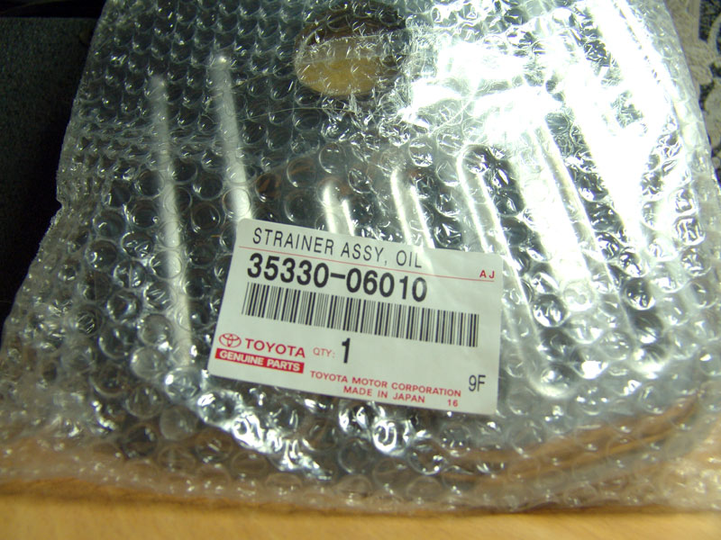

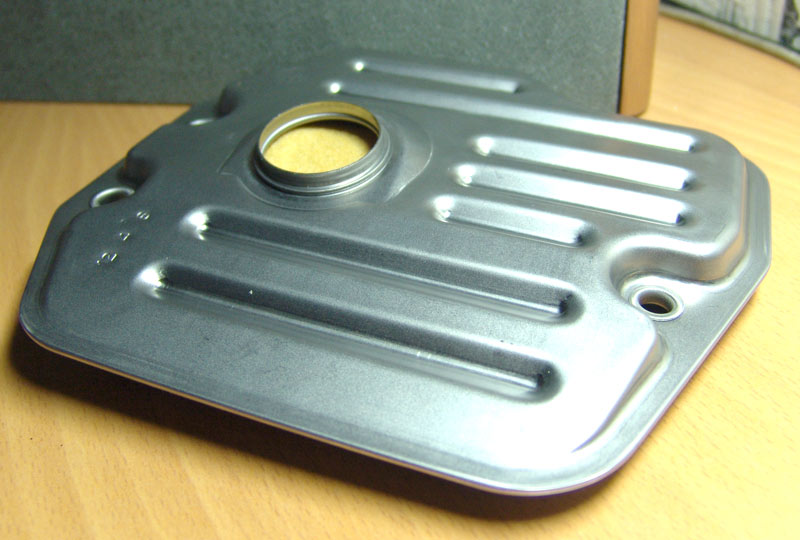

Однако, если хоть немного жалко времени и денег можно поступать гораздо проще:
- не дергать автомат
- не буксовать
- не срвваться с места
- меть дикстрон
- менять фильтр в автомате
Как ни странно, это обойдется гораздо дешевле регулярной замены автомата.
filterstrainer-assy-oil-02.jpg [ 129.4 КБ | Просмотров: 1211 ]
filterstrainer-assy-oil-01.jpg [ 70.93 КБ | Просмотров: 1203 ]

Эт че за хрень на фотографии?
"VISTA ARDEO" 3F- FSE (D4) SV50G 2000год, апрель
"Киа Карнивал" 2007 г. (тоже D4, только соляра)
СообщениеДобавлено: 13 мар 2010, 15:22
Зарегистрирован: 10 янв 2010, 04:00
Сообщения: 320
Тем: 33
Это фильтр АКПП!
