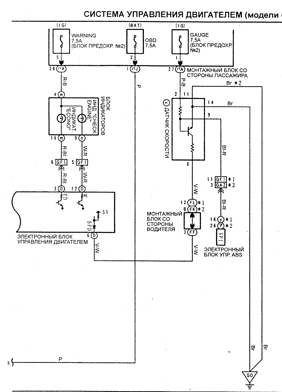

кто знает,отказал спидометр при этом горит чек(неисправность двигателя),едишь то спИдометр показывает ,при этом чек гаснет,то не показывает чек горит.
до этого отказал ABC,горит лампочка,и загудел подшибник ступицы водительский,, может всё взаимосвязано. Особенно беспокоит спидометр и при нём лампочка "чек"!
Буду очень благодарен Друзья, вистовцы.

VISTA ARDEO? 2л,145, 3sf

Думаю, что здесь есть взаимосвязь, может поможет:
3S-FSE_98_03.gif [ 60.65 КБ | Просмотров: 951 ]

sinde, иди в поиск, найди мои посты по этой теме, тоже было- ABS, спидометр, лампочка горит, чек загорается, O/D моргал...причина может стать бональной, а может и неисправность, датчики например. судя по симптомам все взаимосвязано, начни с диагностики скрепкой!!!!!!!
