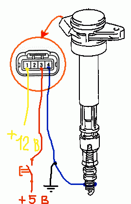

Я проверял катушки так: беру блок питания от компутера и подключаю фишку питания винчестера или сидюка так, как показано на рисунке в соответствии с цветами проводов. Так же в принципе и свечи проверял.
image3.gif [ 6.92 КБ | Просмотров: 1500 ]
