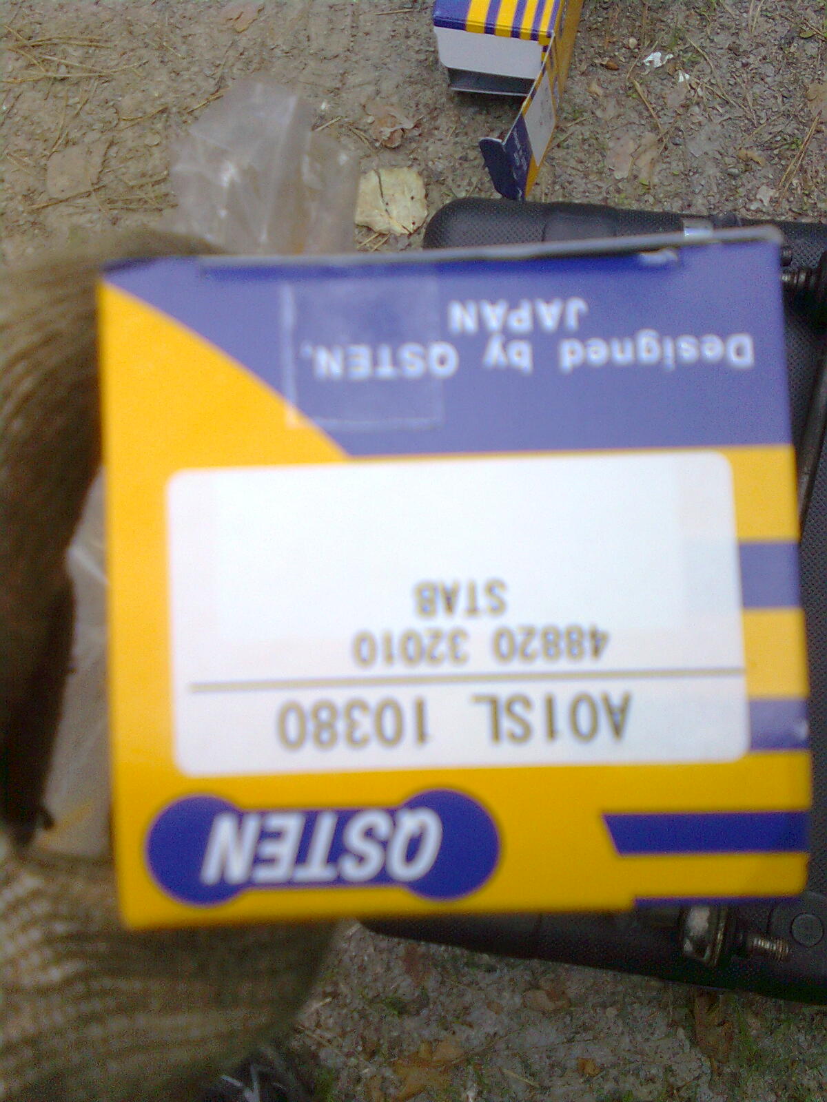

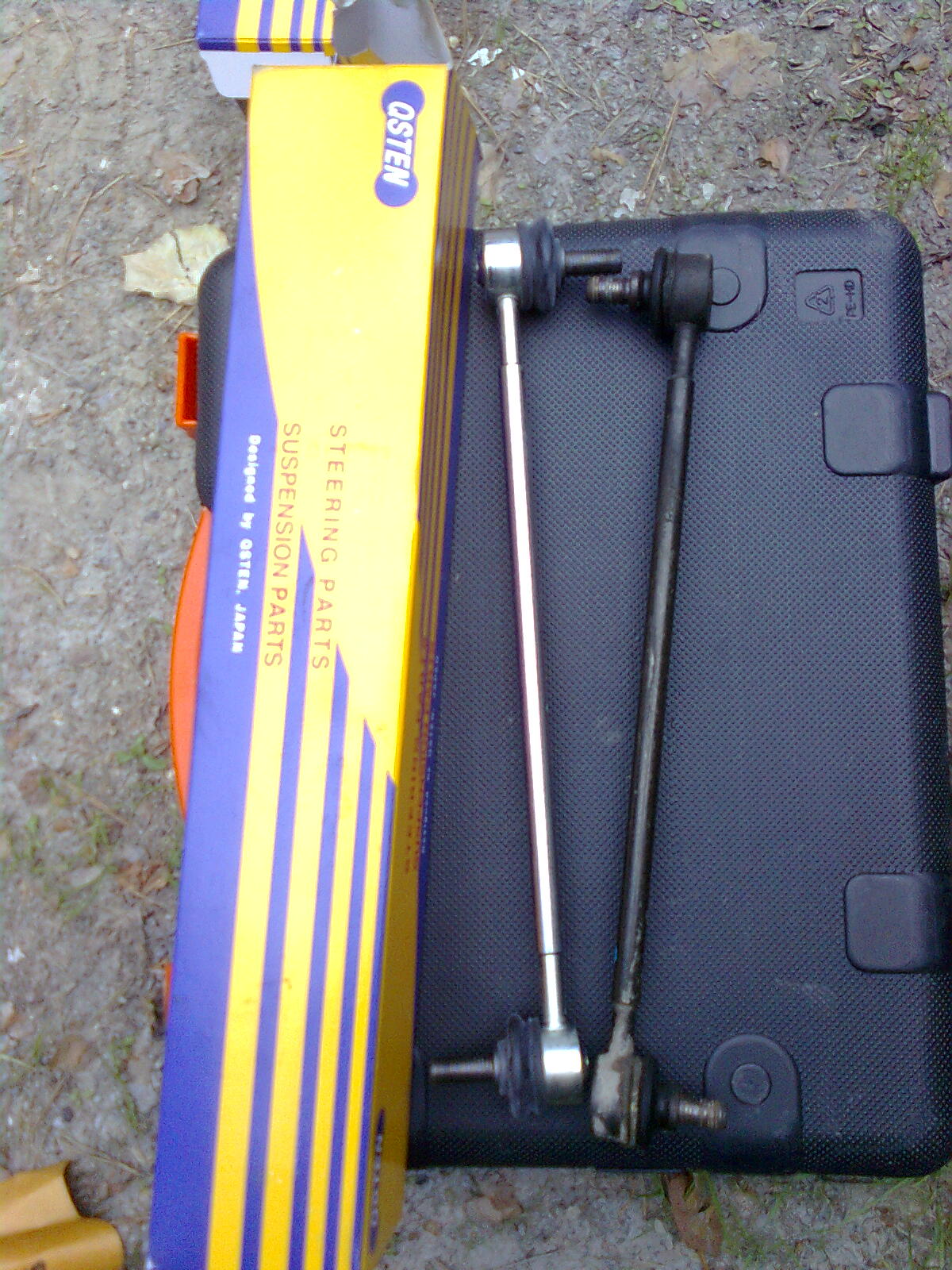

только что поменял линки, прямо на улице. вывесил перед на подставках, снял колёса и приступил к операции. благодаря вд40 и молотку - болгарка не понадобилась.
Комментарий к файлу: старый и новый линк
Фото0071.jpg [ 358.62 КБ | Просмотров: 1716 ]
Комментарий к файлу: маркировка новых линков
Фото0072.jpg [ 252.21 КБ | Просмотров: 1695 ]
Комментарий к файлу: новый линк на машине
Фото0073.jpg [ 281.34 КБ | Просмотров: 1727 ]

СообщениеДобавлено: 27 июн 2010, 23:59
Сообщения: 607
Тем: 53
Откуда: Томск, Руанда
О машине: zzv50-0029938
Репутация: 93
отпишись через пару месяцев о результатах обкатки :)
а что за надписи на стойках - контрактные поставлены?
стук пропал, насколько хватит - посмотрим. а по поводу стоек, я их не менял - поэтому ничего сказать по этому поводу немогу.
снимались линки тяжело, долго отмачивал вд40 - как в день замены, так и заранее за несколько дней до замены.
