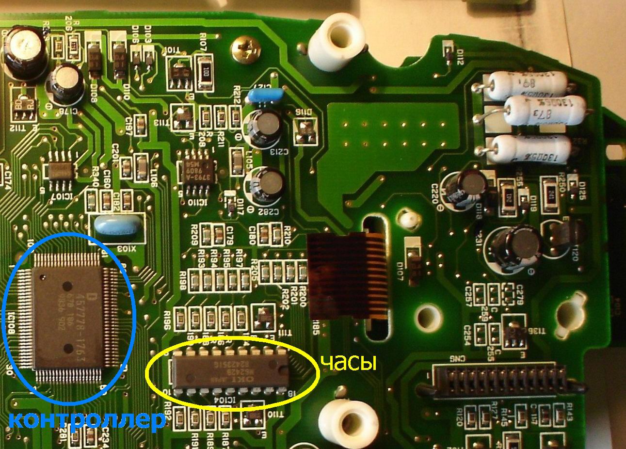

Ну ладно, пускай япы сделали это специально чтоб телевизор не мешало смотреть, но потребности ведь у всех разные, кому то может наоборот важней в ожидании часы видеть. Ну рас так то можно на это переключатель сделать. А мне уж точно нужно видеть часы на АСС.
Зная как подключены часы в старых моделях я и не видел в этом проблемы, просто добраться до часов, найти там рядом +АСС и заменить один из +ов на часах на +АСС. Но добравшись до часов в Ардео 8O мое настроение мягко скажем опустилось.
Они как микросхема впаяны в плату на 29 ножек. Расстроившись собрал все обратно но не отказавшись от идеи пришел к вам за советом.
Может кто это уже сделал, или знает как сделать, ну или предположения какие будут.

Часы на собственной плате, к плате шлейф один (на фото сверху, черный разъем). Часы питаются тремя +сами: +постоянный, +от замка (ON) и +подсветки.
просто поменять +12(постоянный) на + замка (АСС) нежелательно, часы при выключении будут сбрасываться. Нужно вместо +(ON) подать +(АСС), но вот который из из всей этой кучи +(ON) именно от экрана часов если при включении замка в положение ON сразу на нескольких ножках появляется напряжение?

C этой платой ничего не получится, это всего лишь экран от часов, сами часы интегрированы на основной плате, их тоже в обход контроллера включить скорей всего не получится - необходимо активировать контроллер, что и делается при включении зажигания, контроллер считывает данные с часов и выводит их на экран (эта маханькая платка). Так же через контроллер проходят данные о скорости, уровне топлива и температуре движка и т.д. При выключенном зажигании питание остается только на самих часах.
DSC04709_2_2.jpg [ 275.48 КБ | Просмотров: 893 ]
