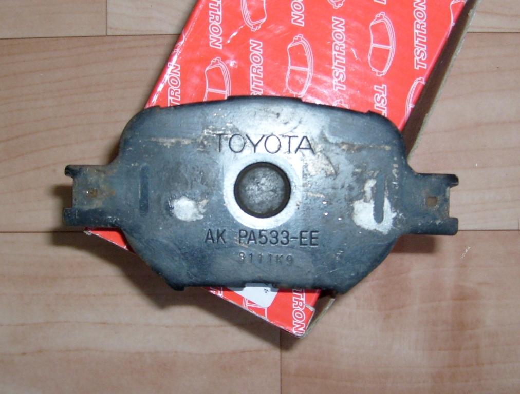

Где-то писал про оригинал колодки передние, сейчас найду и выложу.
Короче, говоря вот такие колодки - это заводской оригинал: АК РА533. Когда на "ЭХзисте" открываешь он кроме каталожного номера этот номер как заводской показывает.
На коробочку не смотри - подложил чего под руку попало...
:D :) :!:
Колодка Тормозная передняя родная.JPG [ 120.93 КБ | Просмотров: 621 ]
