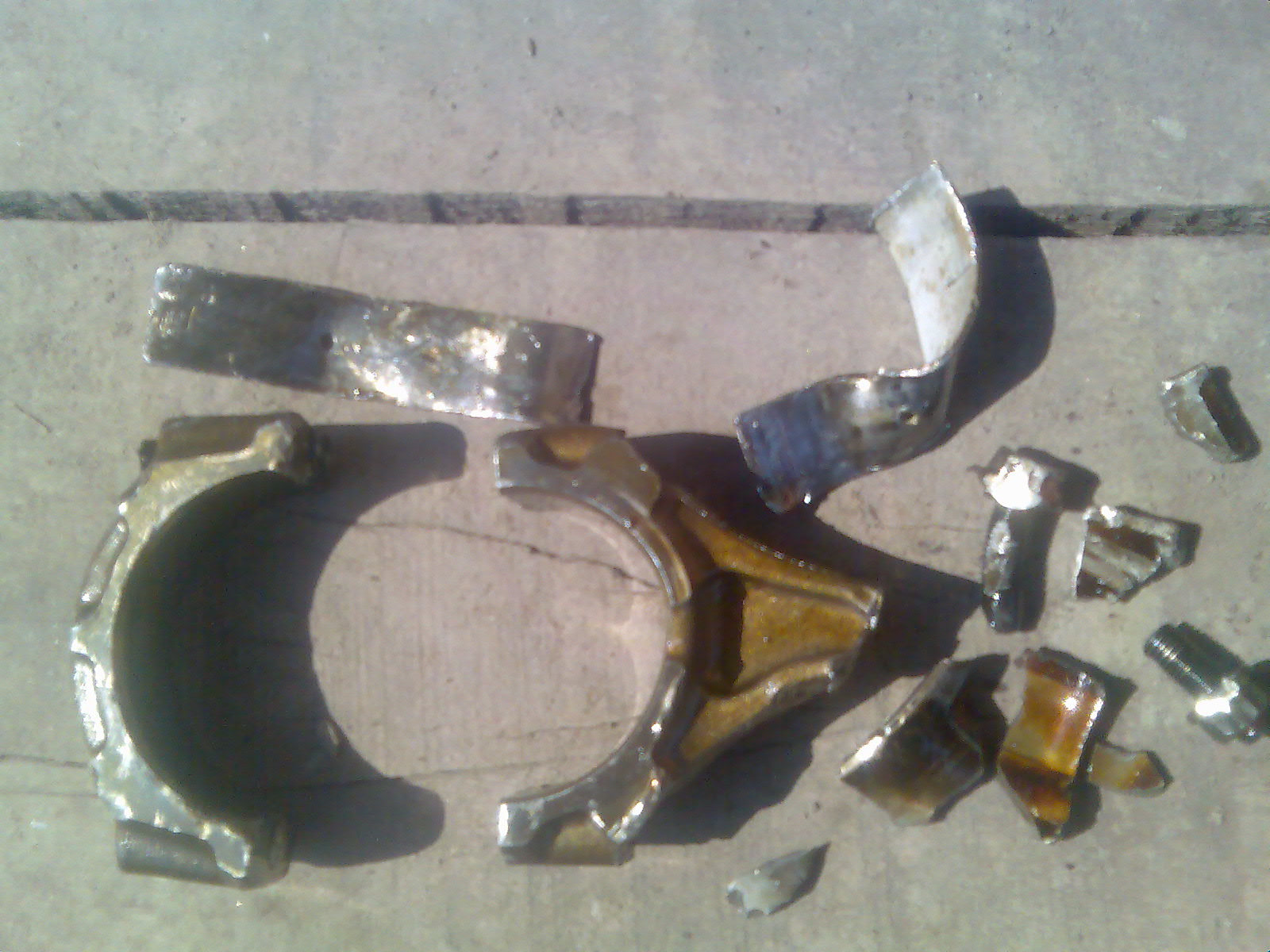

У меня во как было:
http://www.vistaclub.ru/modules.php?nam ... 8%E0%EB%EE
Так для меня и осталось тайной , почему это произошло . Думаю что болт шатунный оборвало или отвернулся.
____008.jpg [ 334.83 КБ | Просмотров: 580 ]

Вот и у меня на одной из Вист проявился "кулак дружбы"...
Ничего не предвещало беды - обычный разгон со светофора, хлопок, клубы дыма от масла на коллекторе и дырка в блоке, так что по нему теперь можно изучать устройство ДВС...
Что характерно - раньше частенько стартовал "в пол", но ничего не происходило, а здесь на ровном месте. обидно...
Решил взять контрактный двигатель без навесного оборудования (19 000 руб.) и заменить за 7000 руб. + расходники....
Неприятная ситуация - переживаю по поводу постановки на учет с новым двигателем и по поводу надежности контрактного...

shanya писал(а):
У меня во как было:
Этот дефект бывает из-за обрыва шатунного болта. А предупредить можно только профилактически слив масло и проверив все болты на коренных и шатунные
