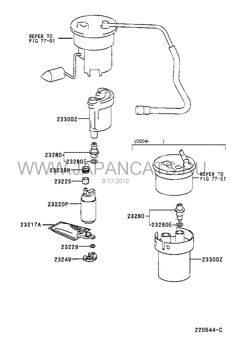

ALEXEY_SH писал(а):
gekas77 писал(а):
Приветсвую у меня подобная проблема была в обратном клапане,проверяй его если не держит давление в системе значит он.но еще когда я сам менял фильтр,поменял поставил попробовал завести секунд 5крутил завелась,заглушил постояла минут 10 опять завожу снова сразу не схватывает.разобрал все и увидел что колечко резиновое употнительное имеет деформацию оно стоит по моему на подачу внутри самого корпуса поменял и все стало хорошо,но это в моем случае.не знаю может поможет и вам.
что за колечко? скажи пожалуйста код? как проверял обратный клапан? я его снял подул в него, вроде все ок, собрал, проблема не ушла!!!
Брал 2 колечка:
90301-07020 (по схеме 23280Е) были в наличии, цена 70руб.
23239-21010 (по схеме 23239В) были в наличии, цена 40руб.
В регулятор я тоже дул, но не смог надуть 3,6 Бар, чтобы он открылся :lol: А так пропусков не обнаружил.
Комментарий к файлу: деталировка бензонасоса
Parts.jpg [ 74.33 КБ | Просмотров: 1397 ]

Только собирай его в перевернутом состоянии В следующей последовательности:
1. насос к фильтру тонкой очистки
2. фильтр ТО к верхней крышке
3. эл. разъем к насосу
4. большой кожух к крышке
5. регулятор давления к фильтру Тонкой очистки
6. фильтр грубой очистки к насосу
7. резинка на фильр ГО, малый кожух к большому
Не повторяй мою ошибку. Я собирал все детали в пластиковом кожухе насоса, а потом все это дело крепил к крышке и качество сборки получилось никакое (соединения получились не плотные).
