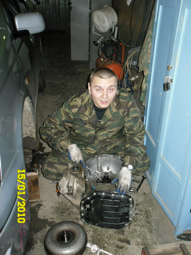

сегодня поменяли гидомувту завели не течет проехали 5 км и опять такаяже история я уже думаю коробку новую покупать (((( 26000р стоит !
SDC10224.jpg [ 231.46 КБ | Просмотров: 4002 ]
СообщениеДобавлено: 13 май 2010, 06:17
парадокс пля какой то...это же не тазовское производство, как такое может быть?! Ты насос смотрел, каналы может забитые какие...раз уж сам разбирал, хоть бы процесс зафотал пользы ради)))
чето как то дороговато для АКПП...это у нас тут Brain ее менял пару раз, может чего подскажет, стукни ему в личку.
